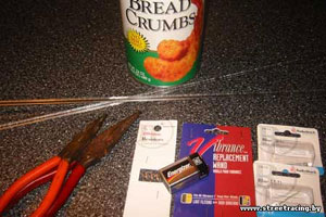

Для этого понадобится немного:
прозрачные пластмассовые палочки (например, те которыми управляются жалюзи), резисторы на 220ом, светодиоды на 3,5 вольта, любая прочная банка диаметром, соответствующем диаметру фары, плоскогубцы и батарейка на 9 вольт.
Формообразующая банка должна быть неподалеку.

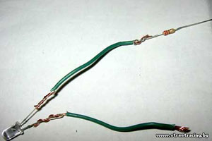

Затем возьмите светодиод и резистор.
Произведите сборку радиодеталей. Если нет паяльника, то можно все скрепить, как на фото.
Проверяем с девятивольтовой батарейкой.
Заматываем изолентой.

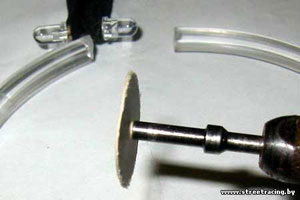

Отпиливаем лишнее, сводим концы в идеальную окружность и гладко шлифуем торцы.
Берем еще один светодиод и скрепляем их вместе.
Делаем не очень глубокие насечки кухонным ножом, а затем пропиливаем более глубокие полоски.

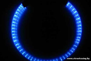

В итоге получаем:
Остается имплотировать в фару, и строить глазки всем)

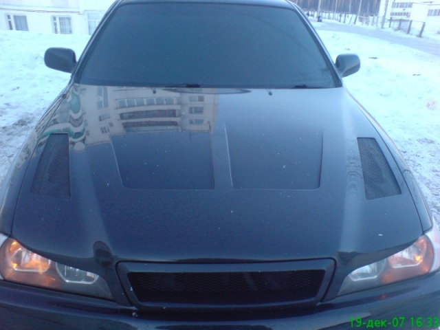

- - K E N T   обода были, светодиоды сгорели, стояли 3,5v , пост...   14.11.2008, 23:35

- - K E N T   кольца гнутся при нагреве, делаются насечки напиль...   15.11.2008, 14:58
- - K E N T   вот, вечер...   15.11.2008, 20:53
