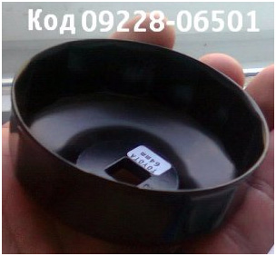

Подскажите, где взять Специальный ключ 09228-06501 для снятия масленого фильтра на двигателе 3ZR? По магазинам проехал - не возят они такой инструмент... huh.gif
Да еще нахрапом не возьмешь - гайка капроновая...

сколько граней на фильтре? Померить не догадался? У меня головки большие есть.

KAMAZ на такой гайке 14 граней.

там от гайки до поддона расстояние 2 мм, она стоит рядом с поддоном, вровень...

Фильтра нет, есть многоразовая гайка капроновая, а за ней стоит картридж, который меняется, а гайка все та же остается! В первом посту и фотки есть, если что! angry.gif

prosto_alex123, не злись, на картинке не написано, что это остается и не выкидывается, я и так сдуру чуть не наумничал, буковки на движке не в том порядке прочитал smile.gif 3RZ вместо 3ZR

а что за отверстие в центре гайки на фото - под квадрат ? или по факту его нет?
гайка прочная или жестянка-пластмасса?
можно фото в реальности?
и один из вариантов. кроме стропы, ремня - медицинский жгут должен хорошо прилечь и провернуть гайку
