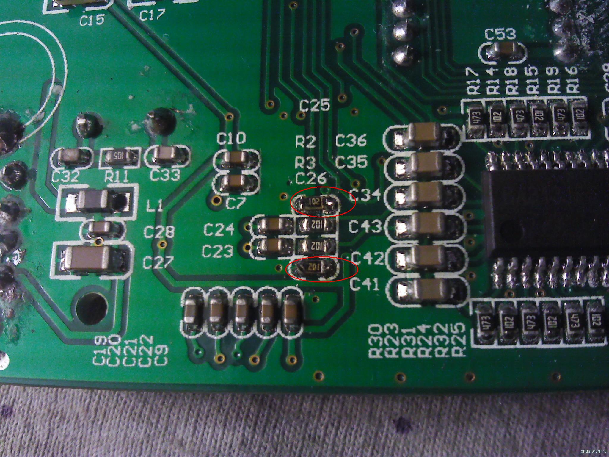

сообщение 5.6.2014, 0:37
Сообщение #112
Сообщений: 6323
Спасибо: 1791
Цитата(sergeyart @ 7.11.2013, 17:56) *
Кстати у нас сейчас пришли не Yatour, а N-Disk и CAR-Link , последний сегодня подключали на тойоту , все нормально , играет хорошо.
А говоришь только яторы приходили.
в общем на некоторых треках (а может и на всех но гораздо тише) на верхах есть репение и треск, как будто чтото резонирует. исключили все, начиная от трека мп3 проверяли на другом мафоне, до самого мафона, тыкали в другой пионер 88, до самой музыки тыкали в другие колонки.
взял даже другой ятор таже фигня.
у кого есть другая модель затестить будет ли тоже самое? ну или оригинальный может завалялся.
Сообщение отредактировал Muskul - 5.6.2014, 1:30
Muskul
сообщение 5.6.2014, 1:30
Сообщение #113
Сообщений: 6323
Спасибо: 1791
update
"Нашел решение проблемы". вся проблема в "клипировании" трека изза его высокой изначальной громкости. нужно кое что перепоять, схему вроде как нашел в тырнете или же в спец прогах уменьшать уровень сигнала перед записью на флешки

Привет всем. У меня Парк Ассист 2008 года. Тоже поставил себе данный девайс, и все вроде бы хорошо, но при воспроизведении большинства композиций проявляется хрип "клиппинг" и очень он мне досаждал. Поначалу пробовал бороться подготовкой музыки, но хлопотно это, да и за что я деньги, в конце концов, платил! rolleyes.gif
Пришлось вскрывать сей чудный девайс. Вскрытие показало, что используется очень хороший чип, кстати у нас его потенциал не раскрыт и на 30%, но самое главное програмно не активирован клиппинг детектор и если есть перегрузка на "входе" в чип, то она будет и на "выходе", а на выходе у нас стоит микросхема селектор входов и операционник. Проанализировав схему, зря чтоли в MIT учился rolleyes.gif , нашел, что перегнужается вход селектора, занчит надо уровень немного "подрезать" и ведь даже место на плате есть для делителя, просто наши азиатские друзья зажали два резистора negative.gif Пришлось припаять, посчитал и получилось 5-6кОм. Припаять их надо на места отмеченные красным. Резисторы мелкие очень 0402. Кстати китайцы считают, что на этом месте должен быть ФНЧ(фильтр низких частот), даже отметили эти места как С. На фото у меня 1кОм (102) это просто в процессе.
Субъективно уровень сигнала не уменьшился, но клиппинга не стало.
не майся ерундой.
сделай сразу нормально работающие устройство
