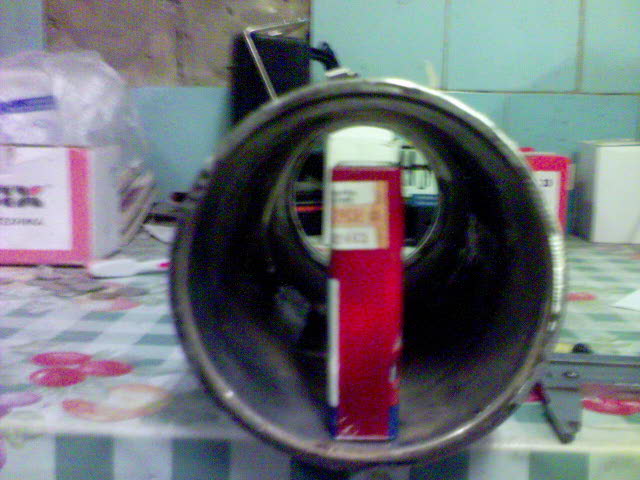

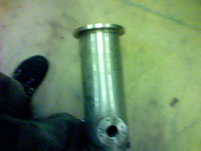

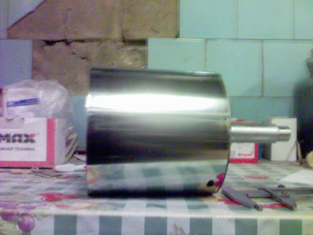

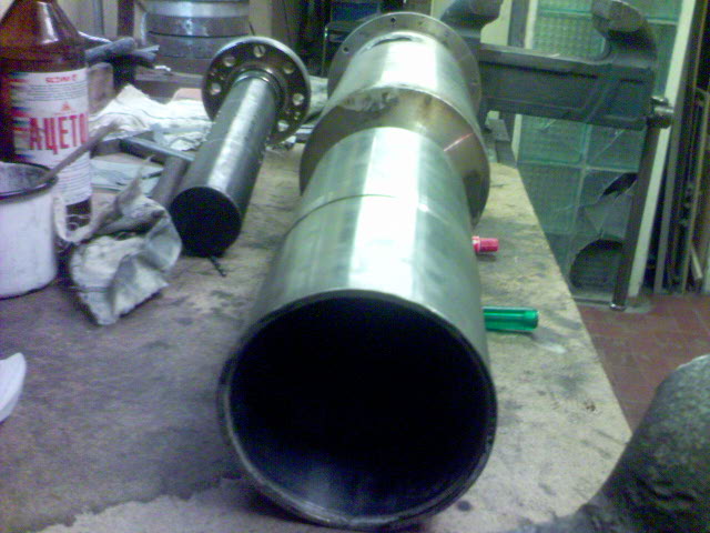

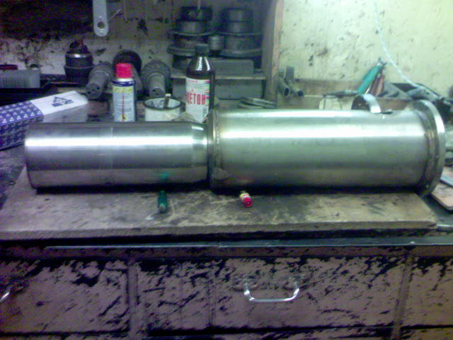

- - dissector   О настроенном выхлопе   18.4.2009, 15:01
- - Drager   Я скоро сам отрежу катализатор и резонатор...короч...   18.4.2009, 15:42
- - ZoOm_ZoOm   бедный........бедный автомобиль...   18.4.2009, 15:44
- - Drager   Бедный? ты помнишь какой он был когда я только его...   18.4.2009, 15:49
- - ZoOm_ZoOm   я про то, что как можно научиться за пару недель н...   18.4.2009, 15:51
- - Drager   ZoOm_ZoOm, Нормально можно научится....если у тебя...   18.4.2009, 19:19
- - Silent   Цитата(Drager @ 18.4.2009, 14:42) Я скоро...   18.4.2009, 19:22
- - Drager   Silent, это для того чтобы у тебя не просто так ба...   18.4.2009, 19:36

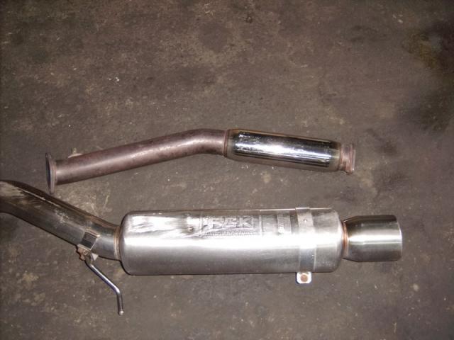

- - PaWELL   Господа специалисты, разбирающиеся в прямотоках. П...   11.5.2009, 21:42
- - KAMAZ   японцы наградили не прямотоком, а банкой. Вырезать...   11.5.2009, 21:43
- - PaWELL   Радик, ты подъедь как-нибудь и загляни, благо на я...   11.5.2009, 21:51
- - Maledict   Трасса на делике уж больно штатная Ж) а заглушку ...   11.5.2009, 21:51
- - KAMAZ   сварщик тебя спасет главное, чтобы был трезвый од...   11.5.2009, 21:52
- - PaWELL   А схему-чертеж можно нарисовать? По которому можно...   11.5.2009, 21:55
- - KAMAZ   моделирование выхлопной системы очень сложный проц...   11.5.2009, 21:58
- - PaWELL   Это все понятно. Способы устранения шума через обр...   11.5.2009, 22:06
- - Maledict   от так оно выглядит   11.5.2009, 22:23
- - Drager   PaWELL, человек на скайлайн сделал себе заглушку у...   11.5.2009, 23:35
- - Maledict   Да че там считать, оставляется отверстие или по вн...   11.5.2009, 23:51
