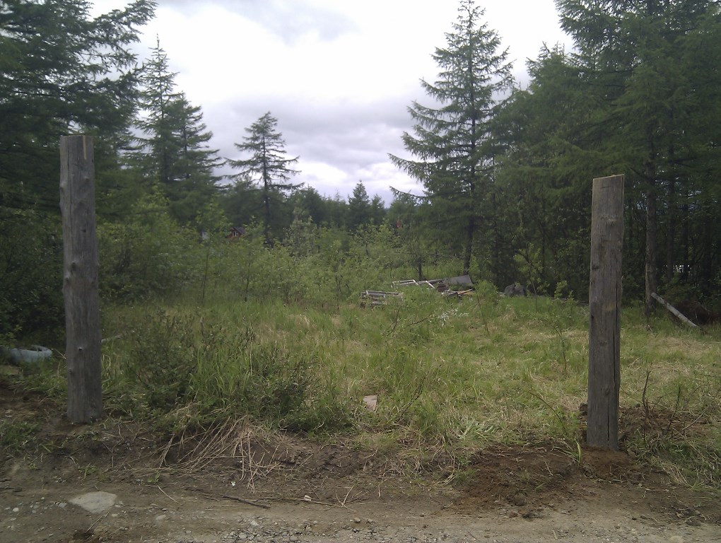

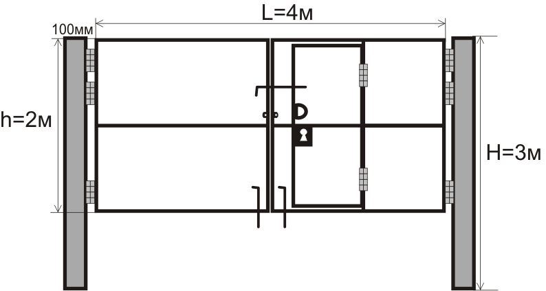

Вообщем встал вопрос о установке ворот на дачу , долго лазил в енете выбирал присматривал и остановился на таком варианте
народ посоветуйте где по дешевле купить материалы , может кто изготовлением самих ворот занимается,как лучше ставить и т.д. , вообщем любой совет по делу будет полезен.
сейчас установлены столбы под ворота, зарыты глубоко и стоят крепко smile.gif
ширина около 4 метров
P/S Флуд приветствуется, деловые предложения тоже wink.gif

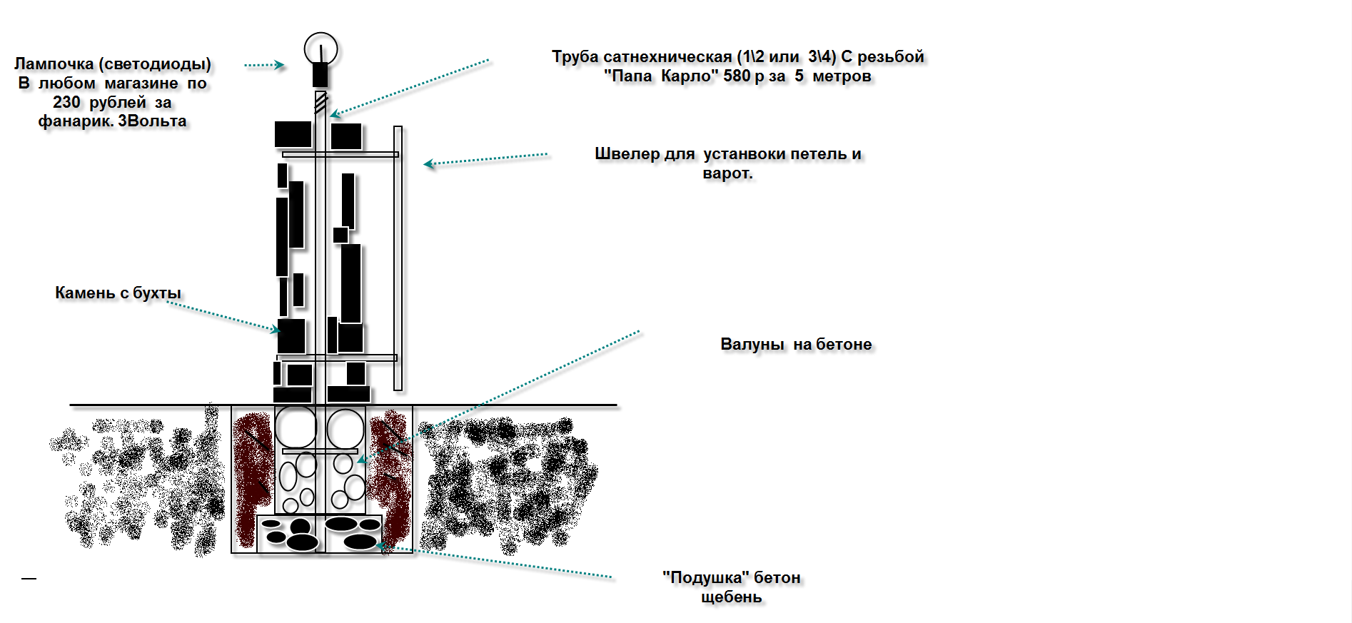

Вот, что буду делать я.

dizel777, блин, зараза. Завел ты меня. Идеи так и прут. Пока не озвучусь не успокоюсь.
По столбам.
Копаем яму. Едем по помойкам и шукаем пластиковые ведра от терраки. Грязные, чистые не суть важно.
Едем на Гертнера, набираем там морской гальки.
Привозим все это на дачу. Берем одно ведро, сыплем туда цемент и песок. пропорция 1к3. Бодяжим пол ведра раствора. Засыпаем еще пол ведра гальки (промытой) и буторим все это. Потом опускаем ведро в яму и втыкаем кусок трубы, с резьбой на конце. Можно всю трубу по размеру, а можно короткую (но так, чтобы она торчала из ямы.). При помощи четырех досок выставляем трубу строго вертикально. Выставили забыли. Через сутки убрали доски и накрыли все это целлофаном, чтобы дождь не залил. Оставили в покое на 2 недели.
Потом пришли, сняли целлофан и начали обкладывать трубу камнями на растворе. Выложили, засыпали грунтом. В результате имеем площадку с бетонной подушкой в земле и кусок трубы с резьбой.
Добавили еще одну трубу через "бочонок" (сантехник) и обкладываем камнем дальше. Врезультате получаем столб.

крокодил, По поводу трудоемкой согласен. По поводу дорогой, нет. Я вот сейчас кладу из камня мангал с двумя нишами. И пока что на все про все у меня ушло 2 мешка цементы (по 450р) и три листа оцинковки по 560р за лит.
Столбы из камня будут еще дешевле, ибо заливки бетоном будет еще меньши, за счет объема и наполнения растовра валунами (не путать с щебнем).

Что-то самой дачи не видно на фото smile.gif Бурим пару дыр под столбы металлические. Глубиной.... ну 1-1,5 метра. Приобретаем трубу металлическую, можно квадратного сечения 80х80мм. Вставляем в пробуренные отверстия, заливаем бетоном, проверяем по уровню пока не затвердело. Сами столбы красим хорошей краской, типа 3 в одном (антиржавчина, грунтовка, краска). Ну а к столбам уже ворота. Для извращения можно столбы обложить камушками. Вот только зачем такие большие ворота делать? Для фронтального погрузчика? 4 метра - много.

ух ты . Прям дискуссия smile.gif. Спасибо. Вообщем столбы уже стоят и они деревянные и никуда я от этого не денусь (бюджет подкосила установка домика), он кстати справа и его не видно, здесь будет заезд и парковка просто по тому что так удобнее , на выезде перекресток, удобнее разворачиваться. между столбами 4 метра по мне так в самый раз, если сделать меньше то камазу и иже с ними будет тяжеловато или вообще никак. как то так.
