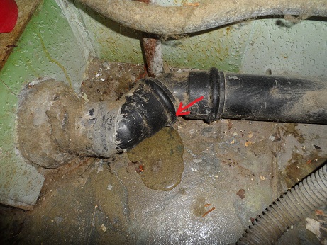

подскажите. течет труба вот в этом месте.. можно ли исправить это не прибегая к помощи мастеров?. если да, то как?
- Rasco   Нужна консультация по сантехнике...   30.7.2013, 12:40
- - Shiko   Rasco, Можно тазичек подставить - будет течь при п...   30.7.2013, 13:34
- - Rasco   ну это да)) а чтоб вообще не текло?   30.7.2013, 13:35
- - Shiko   Rasco, Чтоб совсем не текло надо вызвать сантехник...   30.7.2013, 13:44
- - complime   лучше мастера. течет постоянно или когда сливает...   30.7.2013, 13:45
- - Voldemar   Rasco, знакомая ситуация... Если течёт именно меж...   30.7.2013, 13:50
- - complime   если каППает - обматайте изолентой и зовите мастер...   30.7.2013, 13:55
- - Voldemar   И да - перед любым вариантом всё-таки предпочтител...   30.7.2013, 13:57
- - Трейдер   Скажу как сантехник. "Только ампутация...   30.7.2013, 14:01
- - Shiko   Voldemar прав Течёт либо в стыке пластиковых труб...   30.7.2013, 14:02
- - complime   можно еще пластелином, и сверху опять же изолентой...   30.7.2013, 14:08
- - klofelin   Rasco, я заделывал это так - рассоединял трубы, пр...   30.7.2013, 14:18
- - sergeyart   Rasco, Для ремонта течи , понадобиться герметик с...   30.7.2013, 14:19
- - Трейдер   Хотя можно присобачить и герметик. Если кон...   30.7.2013, 14:30
- - shans2   Тоже мне Бином Ньютона Надо только прямые руки. ...   30.7.2013, 14:35
- - Трейдер   Вс дело усложняется, как верно заметил klofel...   30.7.2013, 14:36
- - xoxol_mgdn   Для более-менее продолжительного решения проблемы,...   30.7.2013, 22:16
- - GOLLANDEC   я так понимаю, что там капрон..., возьми клей пист...   30.7.2013, 23:57
- - Трейдер   GOLLANDEC, О блин! Ты с нами!!!...   31.7.2013, 0:04
- - Андрей Викторович   Времянка из бинт-резины.   31.7.2013, 6:50
