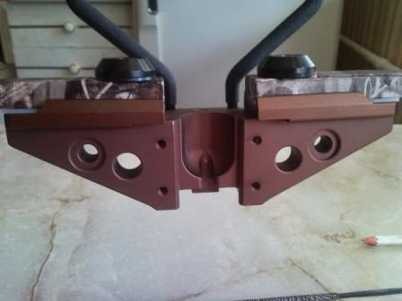

надо в городе поискать такие трубки. а еще вопрос. где у нас в городе с металлом работают чтоб по образцу сделать детальку. как на фото. довольно сложная.

savage1976, я не в кусе цен за такие вот сложные конструктивы, но детальки попроще заказывал...Я не знаю, где могли бы взяться, но вид детальки наводит на мысль, что стоимость, при изготовлении здесь, её может посоперничать со стоимостью самого девайса...ну или около того...
