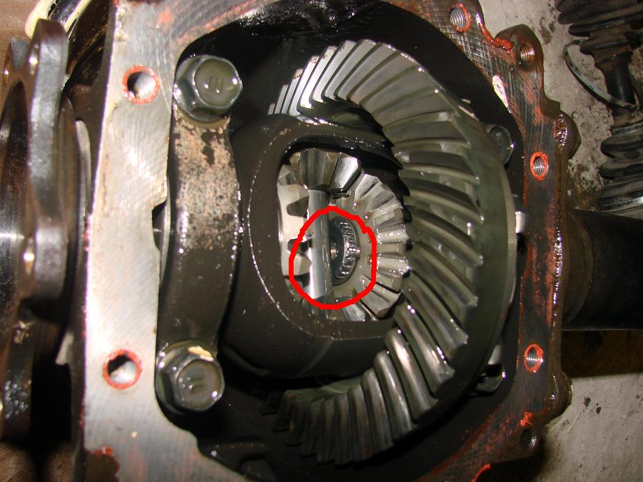

Нужно снять правую полуось на переднем редукторе. Сьемника нет. Как выдернуть полуось без сьемника. Кто снимал?

в редукторе , возможно, стопорное кольцо

Да, там кольцо. Нужно резко дернуть за полуось. Проблема в том, что просто руками не захватить, нужна какая то приспособа.

Зачем дергать? Снять стопор полуось сама отвалиться

Как стопор снять? Редуктор на машине и не разобран. По книжке полуось снимается без разборки редуктора, специальным сьемником.

Двигается и крутится. Порвался пыльник привода, разобрал и обнаружил, что подшипник на полуоси полностью умер. Пытался двумя монтировками выдернуть, не идет сволочь. Завтра еще потренируюсь

Процесс завершен успешно. Шлицы заржавели и не выходили. Наставка и кувалда помогли.

я вообще делал простейшую приспособу. Стальная проволока, с неё делал большое кольцо, привязывал к полуоси и кувалдой бил по кольцу, вылетает на раз)))

не художник, но думаю понято))) Проволоку к полуоси крепишь как угодно, лишь бы прочно...
