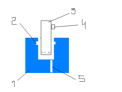

полторашка из под пива(сделана наподобие кальяна. трубка медная от топливной магистрали старой почти до дна утоплена в бутылку. в крышке так же часть сосок от камеры с нипелем ). наливает туда жидкость для промывки инжекторов(самая обычная из магазина). насосом закачивает 2-2.5 атм в бутылку. подключает трубку от бутылки к форсунке и подает на разьем форсунки 12 вольт. саму форсунку держит на проволочке в банке 3 литровой. когда подача пошла смотрит какой она дает распыл. практически сразу видно туман идет с форсунки или ручей. и видно улучшается ли подача или нет. другой способ описан в журнале "за рулем" за этот год. чертеж ниже . 1- стаканчик который вытачит токарь по размеру вашей форсунки. 2-проточка под резиновое уплотнительное кольцо.(чтобы стаканчик одевался на форсунку без зазоров). 3-форсунка. 4-электроразьем форсунки. 5-отверстие в стаканчике.(когда обьясню зачем оно то будет ясен и его размер.) идем в магазин и покупаем синтетический(в журнале пишут что он самый сильный но не разрушает )очиститель инжектора сильной очистки в АЭРОЗОЛЬНОМ балончике(как краска у графитти)-те котороые пшикают во впускной коллектор. одеваем на него подходящую трубочку(например от вд 40) или пустой стержень. и вставляем его в отверстие 5. (соответственно в отверстие 5 он должен входить чуть с "натягом" ). одеваем стаканчик на форсунку и подаем на электроразьем форсунки 12 вольт. она открывается . а в отверстие 5 вдуваем очиститель и он проходя через форсунку очищает ее от шлаков. причем за счет того что очиститель идет в обратную сторону нежели топливо то чиститься и сеточка которая стоит на входев форсунку. подождать минут десять и повторить . желательно несколько раз

Во,нашёл чего!С картинками!
Короче,я примерно так и делал,хотя авто и другое,но тут принцип-то один.Единственное,я без ультразвука обошёлся... -------------------- Спасибо! — dissector
