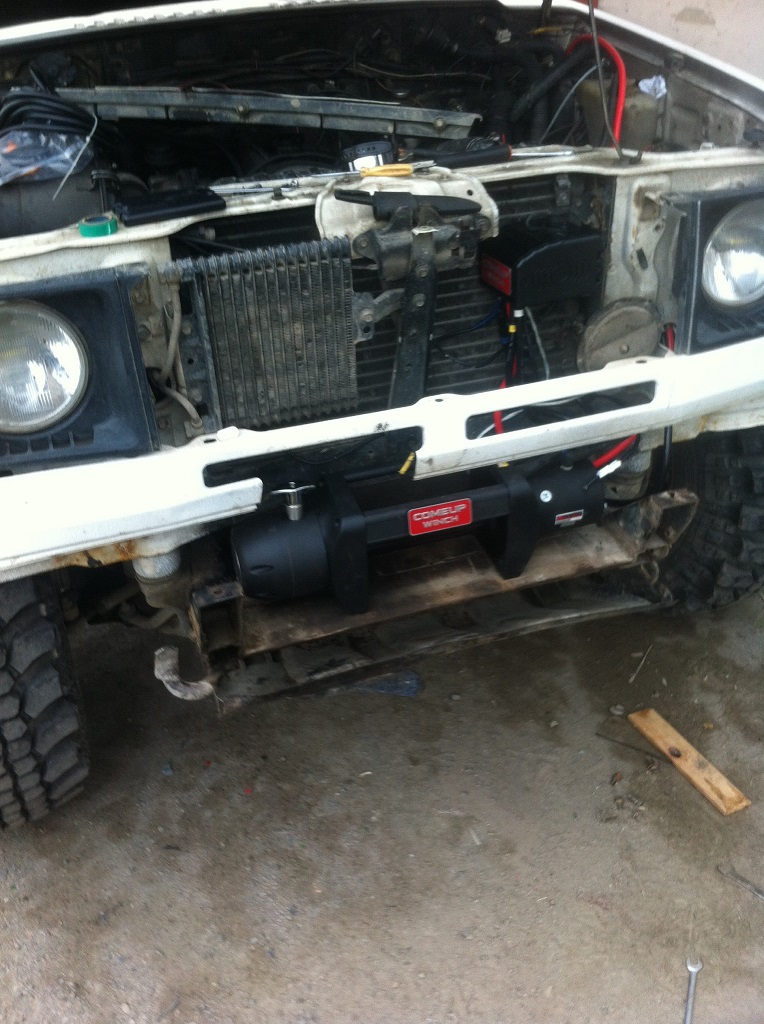

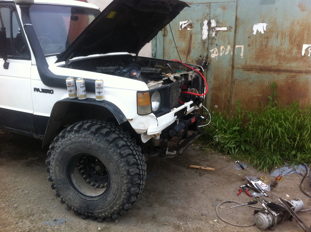

Я красавчег. Снял лебедку, отключил провода... А как обратно вешать? blink.gif От блока подходят два провода: красный и черный, на клеммах лебедки обозначения H и S. Куда что тыкать?
И как проверить снятый мотор лебедки "на полу"? Можно ли проверить его, не собирая лебедку, просто подкинув ток от аккумулятора?

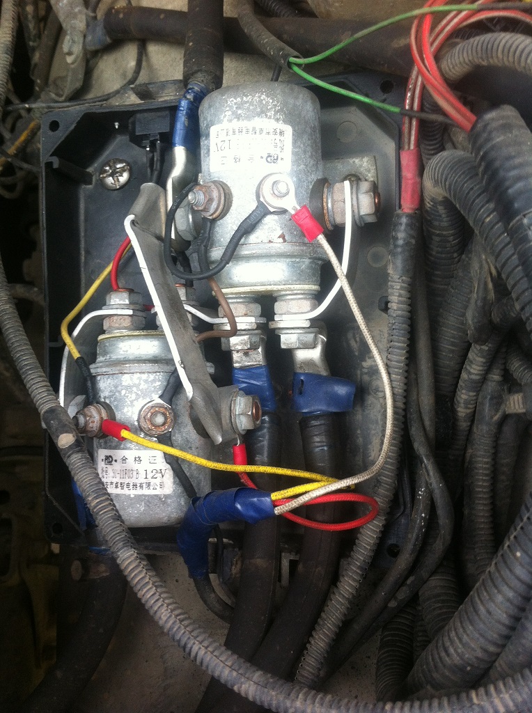

- - Kozmazzz   Может кому понадобится, скидываю фотку подключения...   5.7.2015, 0:13
