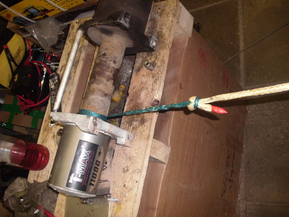

Я красавчег. Снял лебедку, отключил провода... А как обратно вешать? blink.gif От блока подходят два провода: красный и черный, на клеммах лебедки обозначения H и S. Куда что тыкать?
И как проверить снятый мотор лебедки "на полу"? Можно ли проверить его, не собирая лебедку, просто подкинув ток от аккумулятора?

скоропостижно скончалась очередная лебедка - задымился блок соленоидов и усе...
лебедь трех-контактная - выходы из блока желтый-красный-черный.
черный и желтый отвечают за направление вращения барабана. при подключении другого блока (предположительно рабочего) на черном или желтом проводах напряжение есть, на красном кратковременный скачок до 5-6V и тишина.
вопрос: должен ли быть ток на красном выходе или нет ? или стоит какая-то перемычка?
при описании ком-аповских лебедок процедура проверки при подаче напруги прямо на лебедку: плюс дается на один из контактов, отвечающих за направление вращения, а другие два замыкаются между собой.
З.Ы. у кого-нибудь стоит китайская 3-хконтактная лебедка с легким доступом к контактам? чтоб на месте можно было тестером потыкать?

Слазили
На-прямую лебедь сработала.
Методом прозвонок, смен блоков и способов подключения выяснилось, что соленоиды в идеале.
Причиной отказался один из удлиняющих проводов, который тупо отгорел.
Теперь все работает

недавно, при попытке закатить уставшую машину в гараж на лебедке - последняя недолго поработав, умолкла и только печально пощелкивала соленоидами.
соленоиды все звонятся, токи идут - лебедь молчит. при попытке запустить напрямую - тоже молчит.
вскрыл - оказалось, что после осеннего купания красного коня все щетки намертво закисли в одном положении. износ щеток за год - процентов 10%.
отмочил щетки вд-шкой, полирнул мелкой наждачкой ротор в площади соприкосновения с щетками - все отлично работает.
разбирается-собирается легко, саму лебедь дергать не надо -
откручивается три клеммы (гайки на 13), минусовую с обратной стороны можно не трогать
электромотор выкручивается с торца двумя длинными болтами на 10,
сам ротор просто вынимается из корпуса, чтоб подобраться к щеткам нужно аккуратно сбить крышку с торца (она просто прижата).
единственная вещь, которую можно легко потерять - это колечко в крышке, выполняющее роль пружины и не дающее подшипнику тереться о крышку.
при сборке, чтоб щетки не мешали вставить ротор, подкладывал тонкие болтики под их пружины.
