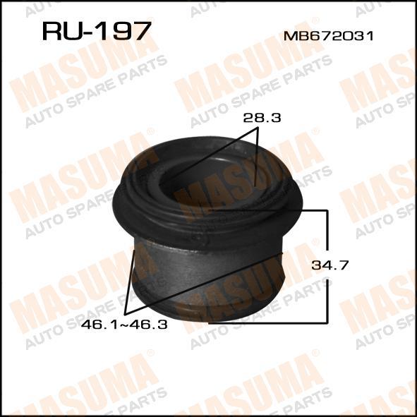

Вот номера МВ672030 МАВ-117
МВ672031 МАВ-116

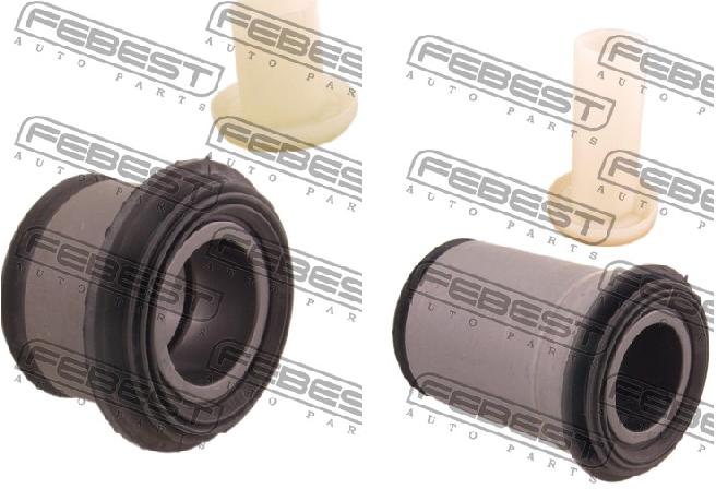

Jazz, родные японские оригинальные всё ж таки бывают в природе и даже в нашем "зажопинске" водятся )))
Jazz, Масума -какашка , Фебест понадёжней ,но тоже хуже оригинала...
ах да и ещё бывают модели где оба сайлентблока на рычаге с фторопластовыми втулками , а бывает вариант,где маленький сайлентблок резинометаллический...

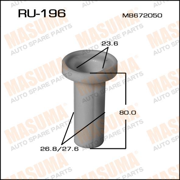

Вот втулки!
Вот втулка!

Я покупал и поставил Фебест которые МАВ-117, 116, они с фтулками уже в комплекте.
На счет оригинала так и не нашел.
