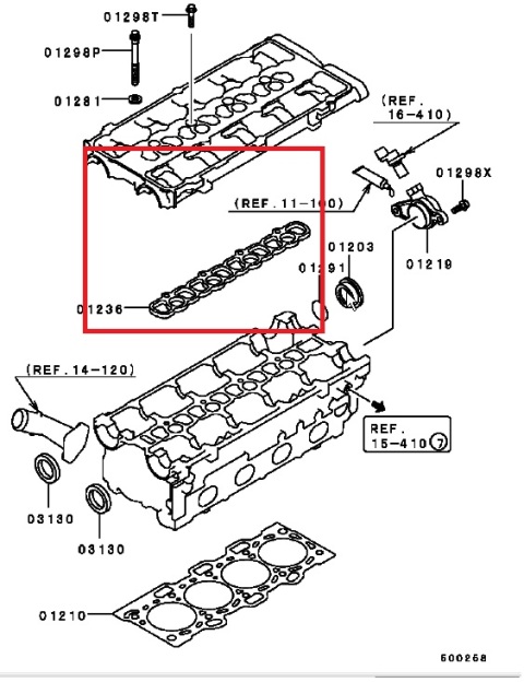

У него прокладка свечная прохудилась вот и свеча в масле... и масло натекло сверху на свечу wink.gif
Sairex, у тебя 2 распредвала? тогда вот такая херь нуна

как я понял, "масло" на верхней части изолятора свечи, а на контактах, резьбе и т.д.
перечетал топикстартера.... нет уточнения свечная шахта в масле или нет (до выкручивания свечи).... если в масле, тогда я прав.... если нет, то ваши варианты smile.gif

У него катушки, а катушку могут вывести из строя и масло и его пары ( первая стадия не вовремя поменяных свечных сальников, т.е. жидкость ещё держат, а пары( на горячую есесно) уже прорываются в шахту и постепенно убивают катушку)... В нашем случае резко наступила вторая стадия ))))
Катушки у разных производителей ведут себя по разному ( одним пофиг - протёр/поставил/поехал , другие выходят из строя)
