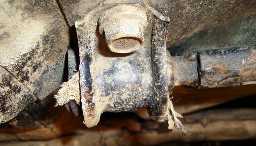

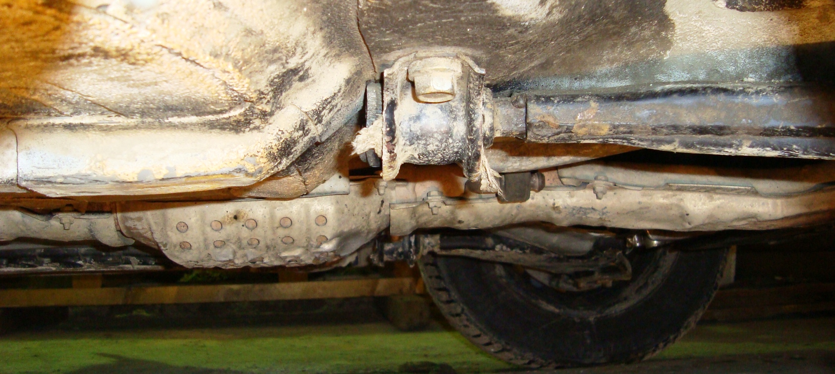

какие то ниточки подложили под скобу, видимо сайлент блок уже изношен, вопрос можно ли его где купить отдельно, по каталогу рычаг идёт в сборе, сайленты не идут отдельно, вроде Масума делает отдельно, но говорят качество у них плохое.

`Саня` строп лента подложена наверно снеми рычаг да схо... 23.3.2009, 1:06
KAMAZ Мнение насчет Масумы неоднозначное. Уже кстати её ... 23.3.2009, 1:06
HILANDER KAMAZ,
а снять его легко? открутить скобу и прост... 23.3.2009, 1:09
KAMAZ честно говоря не помню. Логика подсказывает, что о... 23.3.2009, 1:11
HILANDER ну вправо он буртиком стопориться, а влево рычаг ф... 23.3.2009, 1:13
Aurelius HILANDER, ну хоть не "убийство предыдущего хо... 23.3.2009, 1:33
Estonec а снять его легко? открутить скобу и просто стянут... 29.3.2009, 2:52
Ulyanka тоже меняли сайленты и тоже по каталогу идут тольк... 29.3.2009, 11:00![]() ![]() ![]() |
