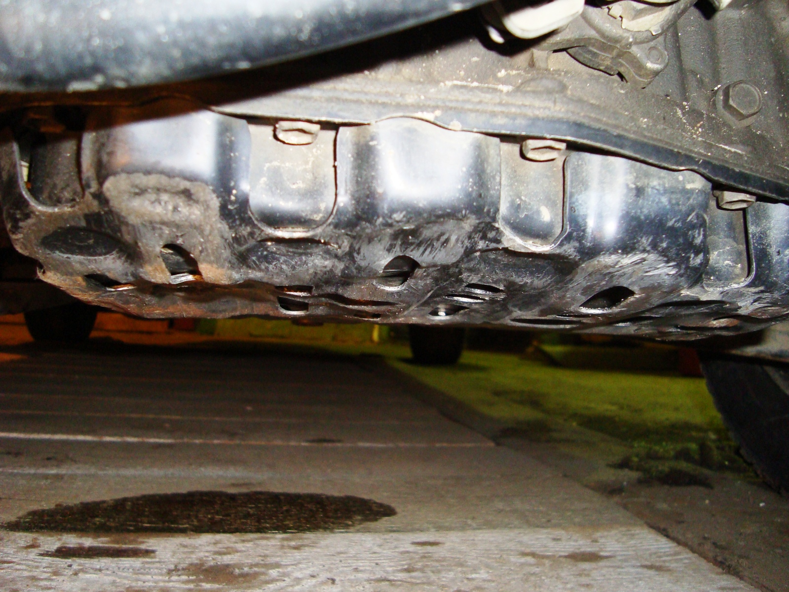

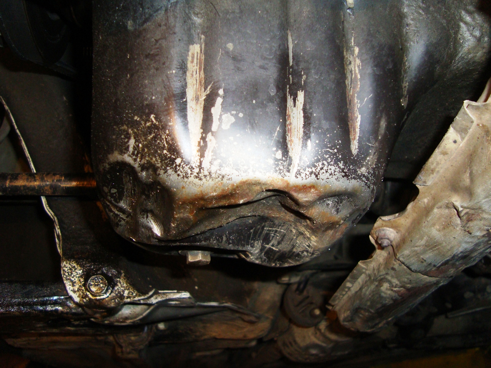

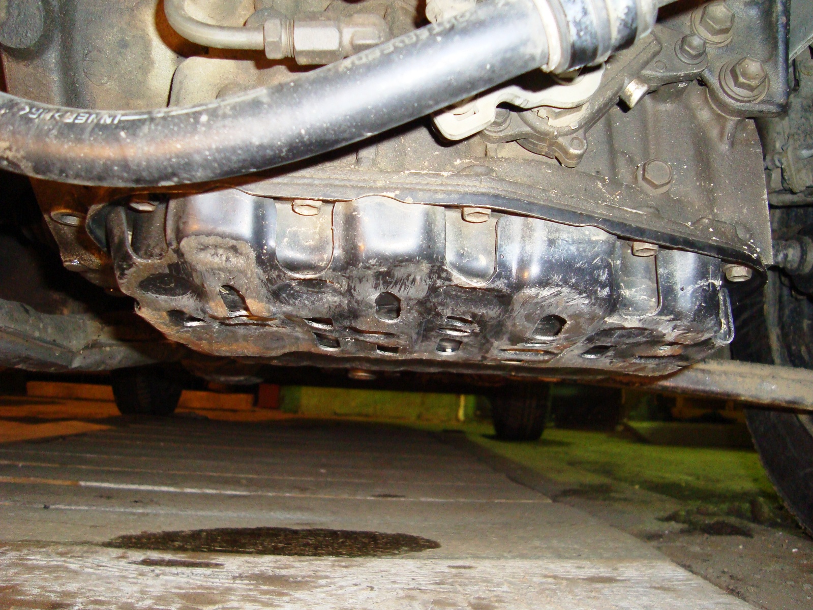

Собственно вот фото, насколько плохо, можно ли понять замят ли там маслоприёмник (фильтр акпп), смогу ли сам снять поддон двигателя, каких то сложностей там нет? сомнения есть смогу ли открутить выхлопуху...
выстучать сам смогу или лучше к спецам обратиться? не покоробит поддон в процессе выстукивания, что масло держать не будет?
4Е-FE, вроде ездит, лампа давления гаснет, и коробка переключается, нормально или нет не знаю, сравнить не чем.

- - ЦыфрыЧ   Цитата(HILANDER @ 21.3.2009, 1:51) Собств...   21.3.2009, 3:12
- - Maledict   Цитата(HILANDER @ 21.3.2009, 1:51) сомнен...   21.3.2009, 3:17
- - HILANDER   мне бы немного поездить потихой, потом закажу оба ...   21.3.2009, 3:17
- - Maledict   p.s. фотки конечно жесть, если есть возможность то...   21.3.2009, 3:18
- - KAMAZ   ну на коробке практически цел поддон. Там все долж...   21.3.2009, 3:21
- - HILANDER   KAMAZ, тут уже кто то говорил, но я не покупаю н...   21.3.2009, 3:27
- - x34   HILANDER, если собираешься менять их,то зачем сейч...   21.3.2009, 4:19
- - Ex3me   Андрюха, это ты где-то так или Регина осваивает ма...   21.3.2009, 10:09
- - ZoOm_ZoOm   первые две фото вообще прям суровые   21.3.2009, 10:12
- - machucha   поддон кпп не сильно замят,отверстие забора масла ...   21.3.2009, 10:33
- - serj   На двигателе я бы не советовал ровнять поддон,зача...   21.3.2009, 11:55
- - KAMAZ   Цитата(HILANDER @ 21.3.2009, 2:27) KAMAZ,...   21.3.2009, 12:43
- - HILANDER   x34, да как то опасаюсь Ex3me, досталось таким...   21.3.2009, 14:11
- - KAMAZ   Нельзя так ездить, по крайней по той причине, что ...   21.3.2009, 14:18
- - HILANDER   попробую через киянку или бревно выстучать не до ф...   21.3.2009, 14:27
- - KAMAZ   и получишь ослабленный металл, который порвется ил...   21.3.2009, 14:29
- - x34   KAMAZ, радик,нехватка масла может нагрянуть на мак...   21.3.2009, 15:31
- - Maledict   2Kamaz Можно залить флюсом и оловом потом получит...   21.3.2009, 15:32
- - HILANDER   x34, у неё и тахометра нет, никто не видел где от...   21.3.2009, 17:43
- - dissector   поддон двига рехтуй - он стальной,штампованный и н...   21.3.2009, 20:12
- - KAMAZ   x34, пора бы уже все-таки прочитать пару книг по а...   21.3.2009, 21:39
- - HILANDER   где Дюйм, он должен точно знать что и как.   21.3.2009, 22:54
- - Перец   Мой тебе совет, не парься и не покупай новые поддо...   21.3.2009, 23:54
- - HILANDER   Перец, в любом случае покупать новые, машину то ...   22.3.2009, 0:23
- - jey   Толково выправленый и окрашеный поддон не помешает...   22.3.2009, 0:25
- - Перец   jey, Я про тоже. спец сделает как новый!   22.3.2009, 0:46
- - KAMAZ   Цитата(Перец @ 21.3.2009, 22:54) Мой тебе...   22.3.2009, 1:10
- - dissector   да не - на штамповке запас по тягучести . еесли гр...   22.3.2009, 6:01
- - Перец   Цитата(KAMAZ @ 22.3.2009, 0:10) а на след...   22.3.2009, 12:37
- - KAMAZ   убийственная фраза   22.3.2009, 12:39
- - ДЮЙМ   Да тут я, не ори! Цитата(ЦыфрыЧ @ 21.3...   22.3.2009, 13:11
- - HILANDER   ДЮЙМ, спасибо, очень надеюсь что будет целый под...   22.3.2009, 15:44

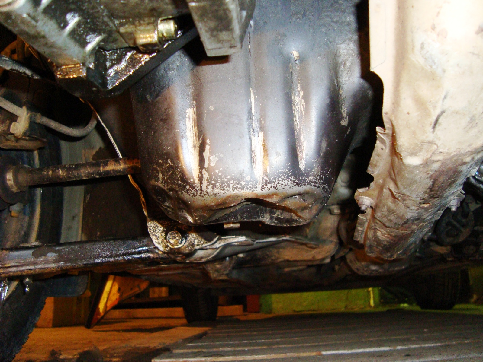

- - HILANDER   вот фото сбоку   22.3.2009, 23:55
