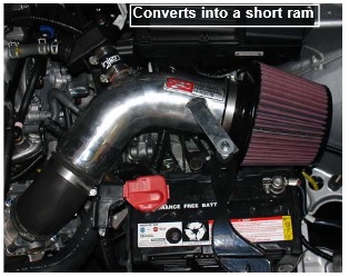

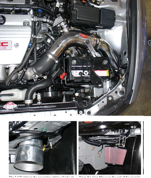

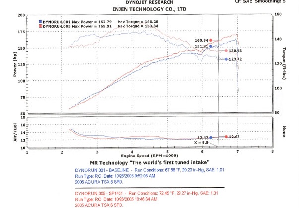

- - sas27   вот это http://am49.ru/talk/index.php?auto...si...   18.4.2013, 2:09
