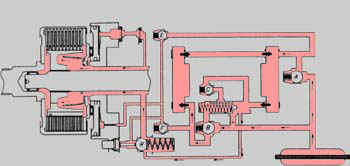

На этом рисунке изображены элементы, приводящие автомобиль в движение: двигатель, коробка передач, колеса, четыре полуоси, карданный вал, механизм привода задних колес (обозначенный буквами DPS) и полуоси. Так как предметом нашего разговора является DPS, теперь, мы точно знаем место его положения.
Более того, ранее изученной теории нам достаточно для того, чтобы самостоятельно создать устройство, называемое Dual Pump System.
Возмем два маслянных насоса и соединим их последовательно (т.е. друг за другом).
При равной частоте вращения обоих масляных насосов имеет место "равномерная" циркуляция масла, т.е. отсутствуют области с повышенным и пониженным давлением. Измерители давления 1 и 2 показывают равное давление (поэтому весь гидравлический контур выделен одним цветом).
В случае, когда частота вращения первого насоса превышает частоту вращения второго насоса, масло, нагнетаемое первым насосом не расходуется полностью вторым насосом. Измеритель давления 2 показывает повышенное давление (трубка выделена красным цветом).
На вход первого насоса должно поступать больше масла, чем нагнетается вторым насосом. Измеритель давления 1 показывает пониженное давление (трубка закрашена синим цветом).
Аналогичная ситуация возникнет, если частота вращения первого насоса будет меньше, чем частота вращения второго масляного насоса. Только теперь, измеритель давления 1 будет фиксировать повышенное давление, а измеритель давления 2 - пониженное.
Представьте, что насос номер 1 приводится во вращение передней осью автомобиля, а насос номер 2 - задней осью. При движении по прямой с постоянной скоростью по асфальтированной дороге, оба насоса вращаются с равными скоростями. В гидравлической схеме отсутствуют области пониженного или повышенного давления. Если передние колеса начинаю буксовать (например на льду), передняя ось начинает вращаться быстрее чем задняя и производительность 1-го насоса становится больше чем производительность 2-го насоса. Установив многодисковое сцепление, подобное изученному ранее, в механизме привода задних колес автомобиля и организовав подачу к нему масла из области с повышенным давлением, можно обеспечить передачу мощности (от двигателя или передней оси) к задним колесам, т.е. автомобиль станет полноприводным.
Вот так функционирует система DPS устанавливаемая на CR-V и HR-V.
