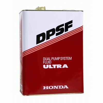

- - Mango1890   Привод самоподключаемый.В редуктор DPSF залил.   7.4.2013, 0:34
- - Гидр   Mango1890, это что за зверь твой ДПСФ? Звук какой ...   7.4.2013, 0:35
- - Mango1890   Гидр, хондовское масло трансмиссионное.Все хондофо...   7.4.2013, 0:42
