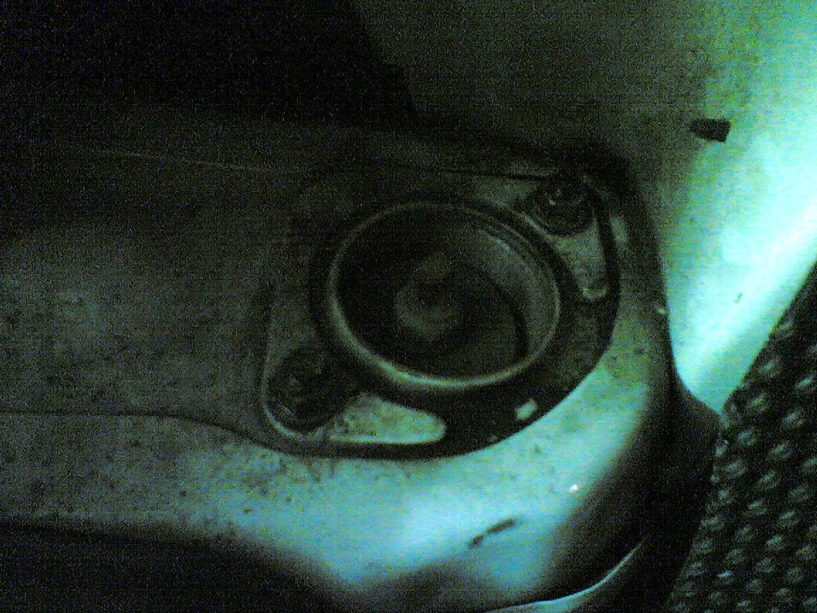

Гайка на шпильке крепления стойки, из-за сорваной резьбы прокручивается и не идёт ни вверх ни вниз, акцентирую внимание: шпилька не прокручивается, стоит как положено.
ввиду расположения объекта срезать болгаркой или сдуть бензорезом впотай наверно не получиться smile.gif
что посоветуете или может куда обратиться, где за скромное вознаграждение и быстро и без потерь решат проблемку.
узника замка Иф знакомого нет (поясню юмор smile.gif спилить шпильку и гайку напильником smile.gif

берешь молоток и  зубило и вперед
может есть более гуманные способы?

попробуй газовым ключем крутить и тянуть вверх одновременно. может схватится за резьбу. если конечно подлезешь

2 соседние гайки откручиваешь и резким ударом выбиваешь шток

проблема не в штоке, а на шпильке крепления верхней чашки стойки, над гайкой сантиметр целой резбы, молотком не сбить просто так.
Dolphin,
думаю может обточить целую резьбу вверху напильником и потом уже бить, но там точить хз долго сколько.
пробовал бить вниз в вывешеном состоянии и одновременно крутил - не цепляется гад, на одном месте крутиться и всё.

Была подобная ситуация... Тоже ничем не мог скрутить, в итоге напильником обточил, практически до резьбы, зубилом по одной стороне и она лопнула, и резьба при этом целой осталась...

попробуй нагреть гайку горелкой, а потом резко по шпильке, глядишь проскочит.

Старый слесарской прием: двойной тягой. Обхватываешь гайку газовым ключом и создаешь нагрузку на откручивание (сильно, но без фанатизма). В этот момент притаившийся и внезапно возникший напарник приставляет зубило к свободной грани гайки и хуячит молотком, отчего испуганная оная изумлённой бывает.

А болторезом никак скусить шпильку? Или цель оставить резьбу в целости?

У головки срезаешь кант (нижний), зацеп увеличивается на 3 мм, этого достаточно для откручивания указанной гаечки. training1.gif

Центральная гайка на штоке? Тогда снимай всю стойку и приезжай.
Если одна из двух крепления чашки, то попробуй из-под кузова металлической отвётркой или тонкой монтажкой отжать чашку вниз, а помошник в этот момент пусть пробует откручивать. Помогало.

К слову хороший вариант. Я таким способом (ну таким в смысле идейно) откручивал клипсы. Бывают клипсы которые винтовые, когда центральная часть не выщелкивается, а выкручивается.
Само собой песочек и прочий кикоз приводят к такому состоянию что центральная часть, винт, просто крутится и вверх не уходит. Так я между винтом и клипсой втыкал плоскую отвертку,
конструкция напрягалась и я спокойно выкручивал винт, не совсем удобно это делать одному, но вариант вполне.

 Откручиваешь целую гайку, вывешиваешь колесо и начинаешь крутить. Может и зацепится за резьбу.У меня есть маленькое тонкое острое зубильце, можно попробовать прорубить по грани.
 У меня такое было и не раз.Только в разных местах.

пока ничего не делал, гайка на шпильке крепления чашки, я пробовал, вывесить, открутив вторую шпильку, что бы стойка с со ступицой и колесом давила весом на гайку, даже дубасил по шпильке, что бы она продавила гайку вверх по резьбе и крутил ключом - всё почему то безрезультатно sad.gif
Silent,
видимо придётся напильником обтачивать как и хотел резьбу сверху и опять под весом пытаться выбить sad.gif

да шпильку всё равно менять, у меня нет болтореза, а перекусит он её вообще? есть кусачки для толстой проволки как в "Место встречи изменить нельзя" попробую покусать.

 В магазине "Мотор" есть специнструмент для перекусывания гаек, стоит копейки, но штука хорошая.
Вот только не помню можно ли им подлезть к твоей гайке ( она заподлицо с чашкой или немного выкручена?).

Ошибка вышла, думал гайку зализало.
А съемником для подшипников не подлезть?

Акумуляторная дрель,сверло,возможно зубильце и молоток+ минут сколько-то там лёгкой мастурбации с забастовавшей деталькой.
Дольше чуток происходит спиливание простым полотном по металлу из-за ограниченного пространства.
Короче говоря,могу подсобить личным участием,дрелью и свёрлами,глядишь,что и получится... declare.gif

гайка сидит вплотную, лапки не просунуть

 У продавцов спроси - они знают. Короче, такая небольшая штуковина с отверстием внутри. Сбоку нарезана сквозная резьба, в которую вкручен болт заточенный как острое зубило. Штуковина надевается на шпильку с гайкой (приговорённой), болт крутишь, упираешь в гайку и перекусываешь
её.
