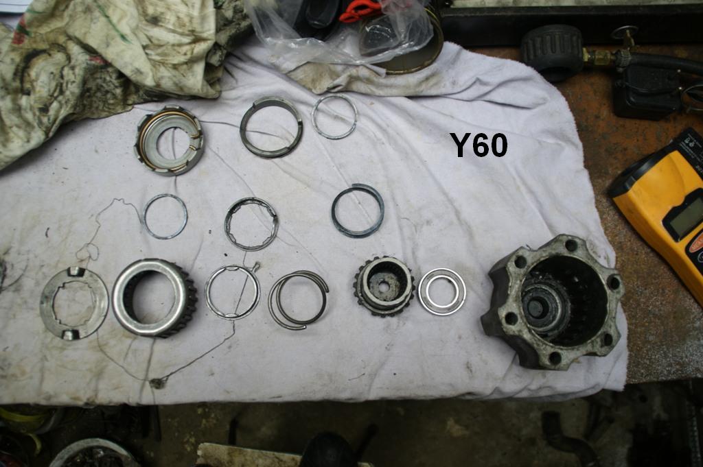

Итак. у меня была пара хабов от 60 сафаря, в разборе, т.е. куча запчастей для хабов, перерыл инет и нашел что откуда и как.
А вот хабы от 61 были в сборе...

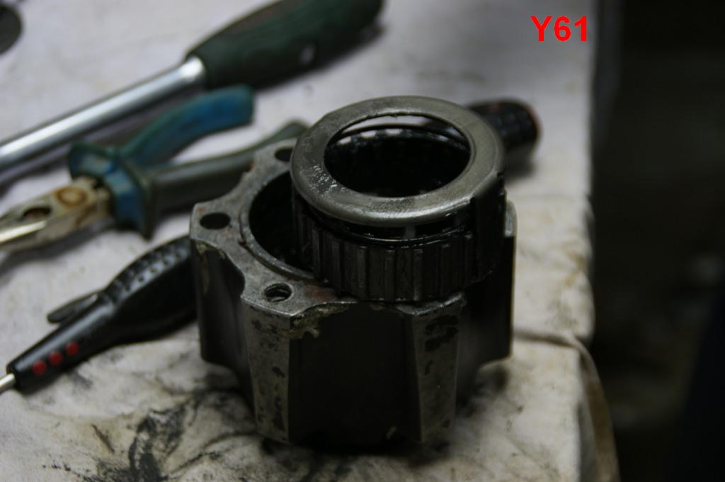

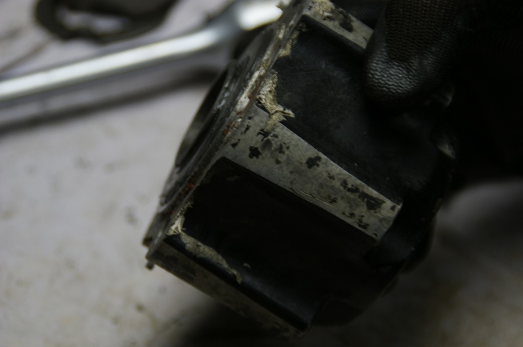

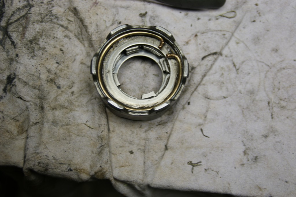

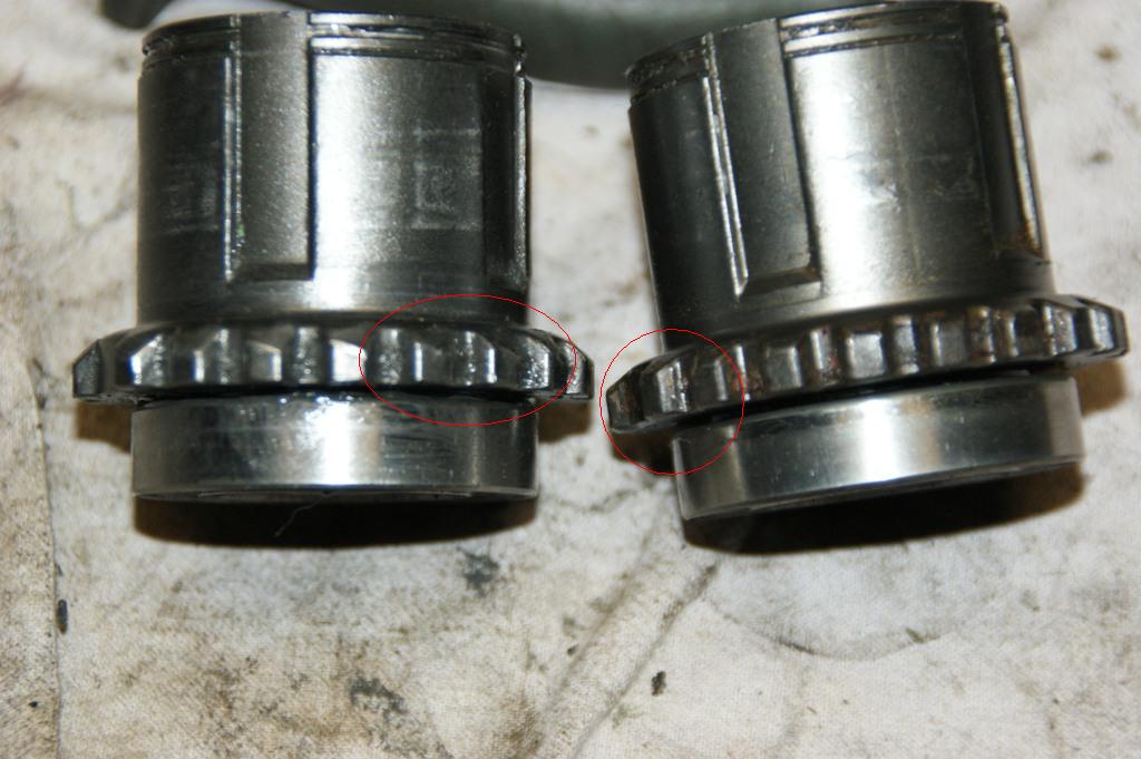

На фотках ниже показаны составные части от хаба 60 сафаря

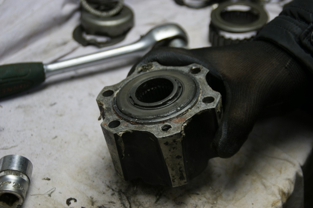

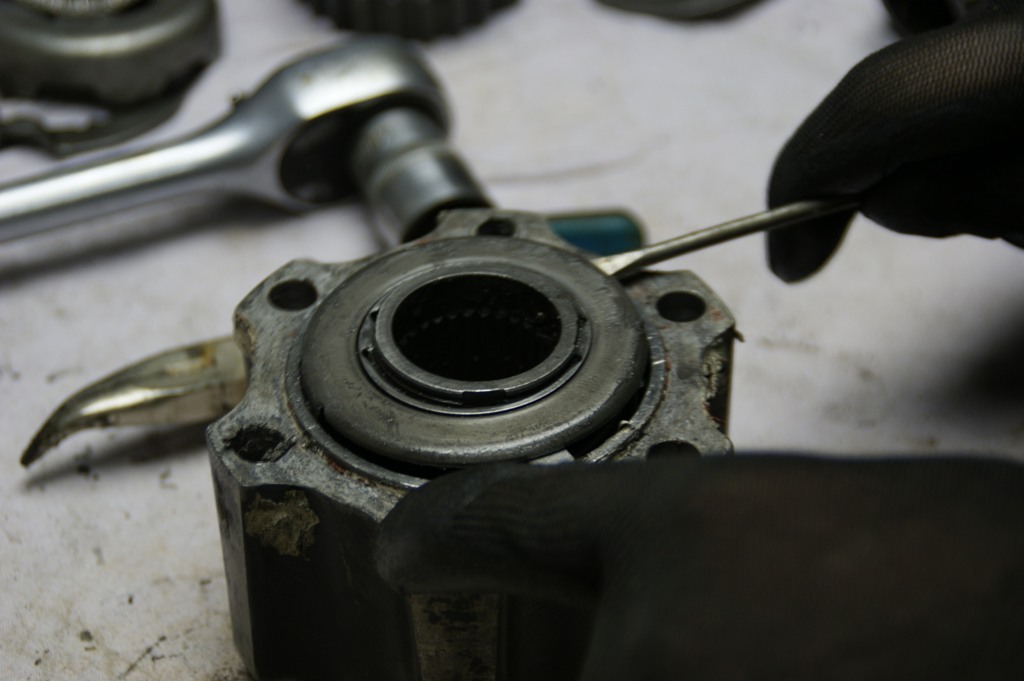

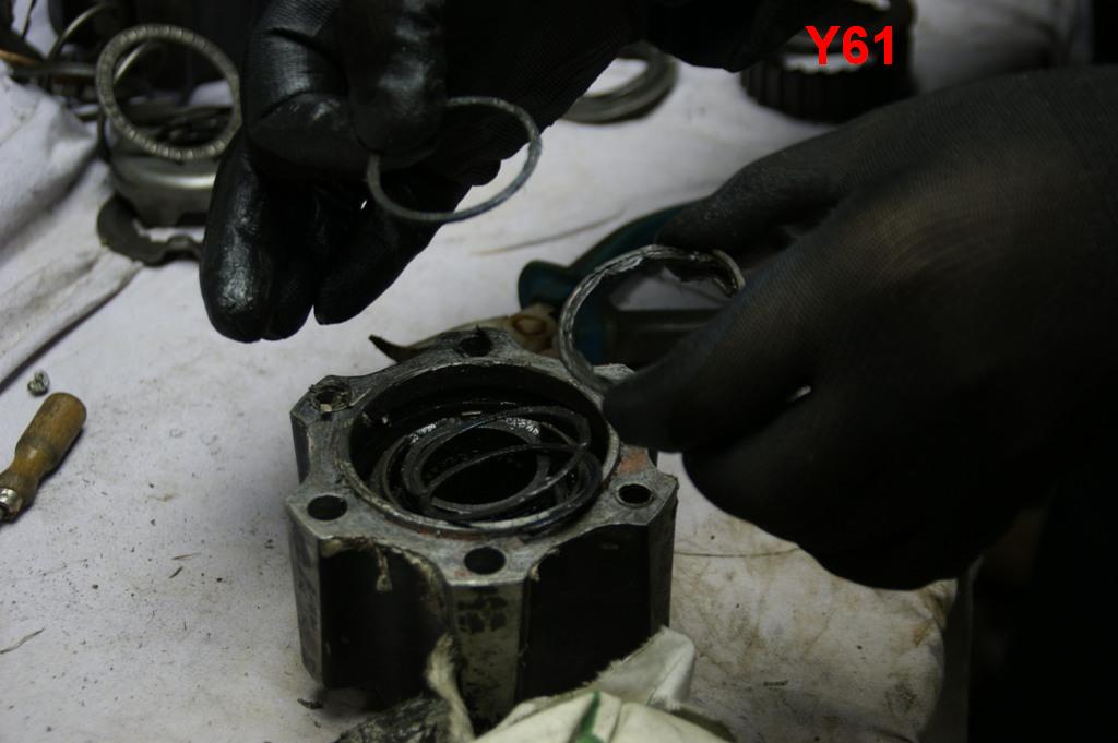

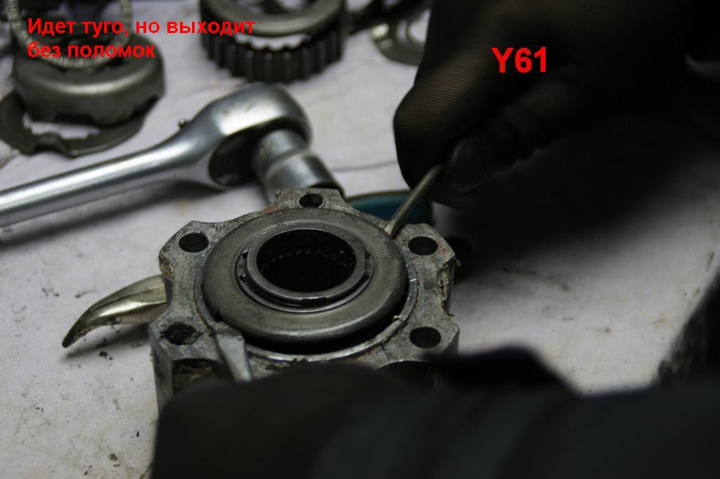

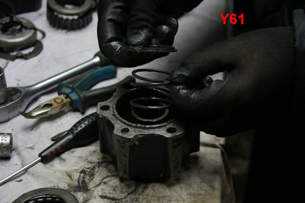

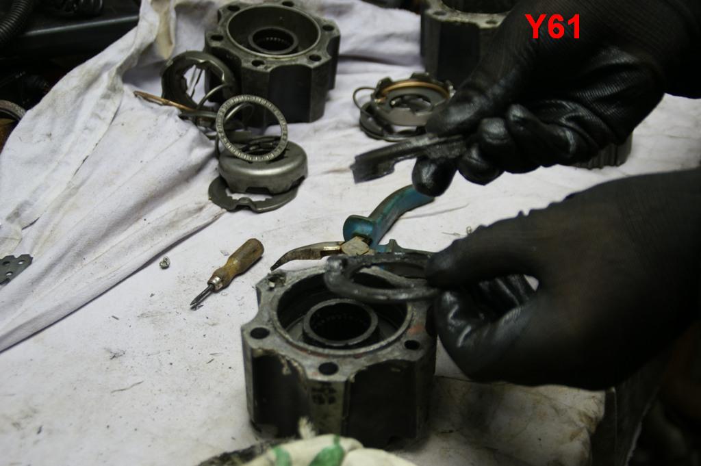

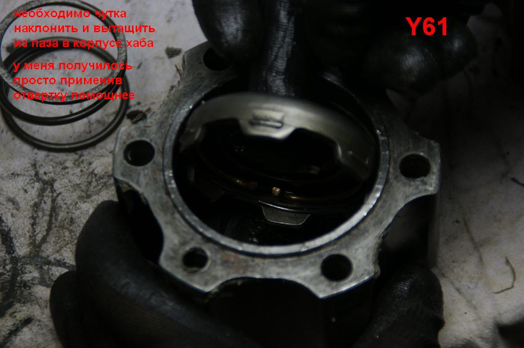

процесс разборки хаба 61 сафаря

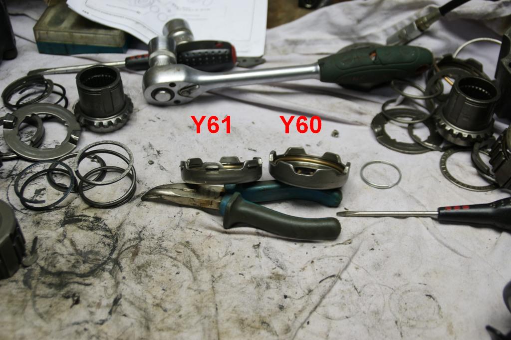

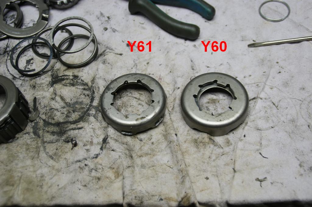

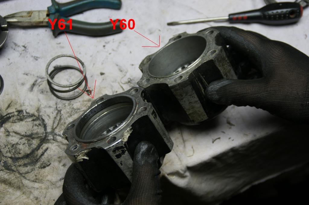

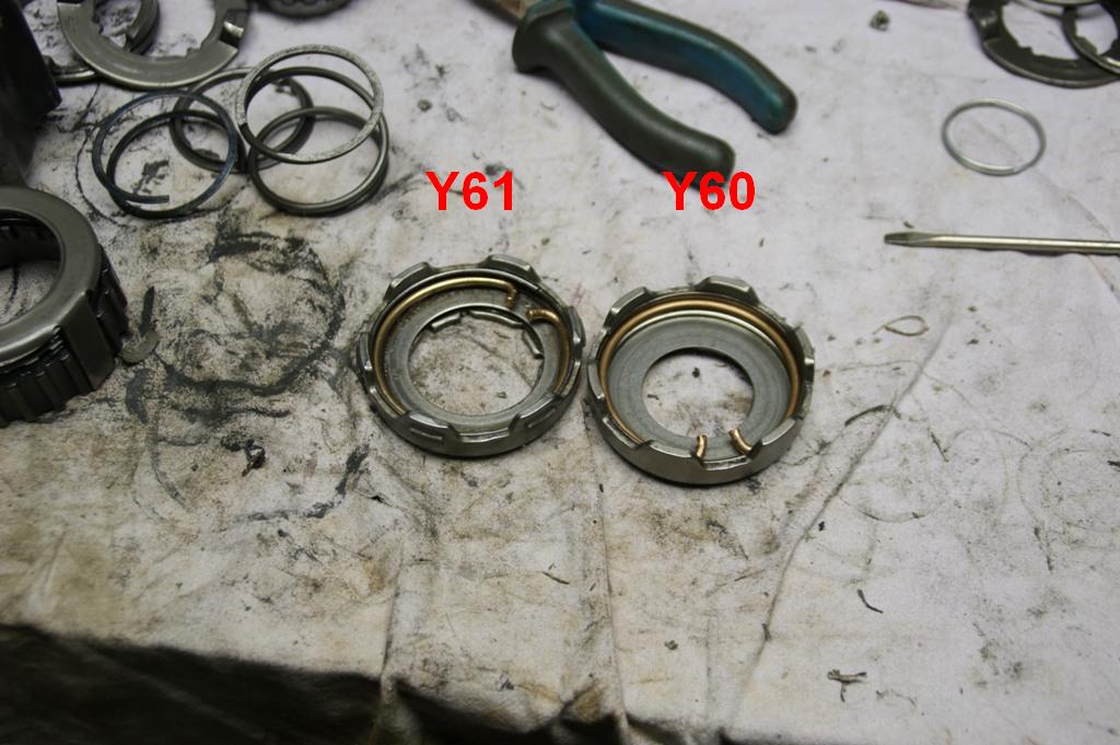

разница 60 и 61
Необходимо по сути поменять эти шестерни местами и хабы можно ставить на 60-ый...
правда из хаба 60-го нельзя сделать хаб 61-го сафаря...
и то из-за чего в хабах ломается режим автомата (выработка на шестернях)
Пока не собрал, но в виду разницы только в одной запчсти, думаю особых проблем не будет... кстати хаб от 61 имели большую выработку чем от 60-го...
