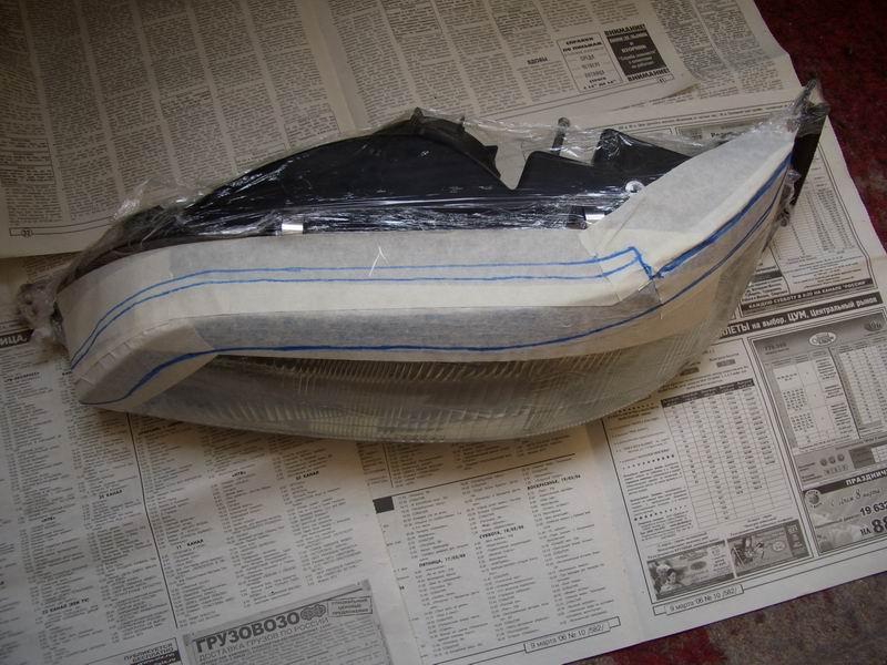

Сначала, естественно фары с автомобиля были сняты, и доставлены домой. Фара
После чего были аккуратно вымыты снаружи, и высушены. После того, как фары полностью высохли, я обернул их в целлофан (чтобы не заляпать смолой корпус и стекло), и по верхней кромке фары (там, где должны быть ресницы) заклеил малярным скотчем, чтобы было видно куда клеить. После этого нарисовал маркером контур будущих ресниц. Я решил не заводить их на поворотники, а сделать с небольшим волнообразным загибом у краев фары. Подготовленная фара

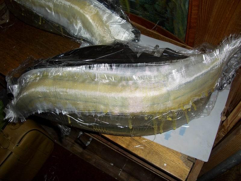

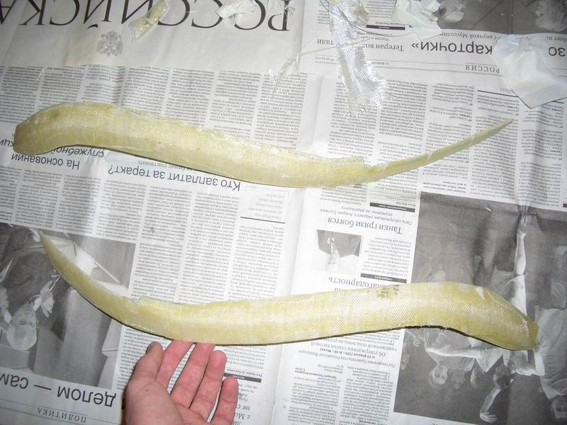

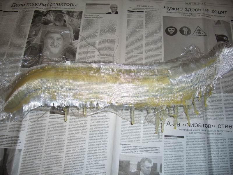

После того, как тщательно все перемешали, намазываем фару смолой, слой толщиной около 1-2 мм. Фара 2

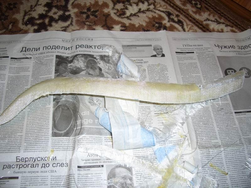

После этого кладем первый кусок предварительно отрезанной стеклоткани, и разглаживаем его, сначала руками (складок на ткани быть не должно), а затем пустым пузырьком от смолы раскатываем. Первый слой

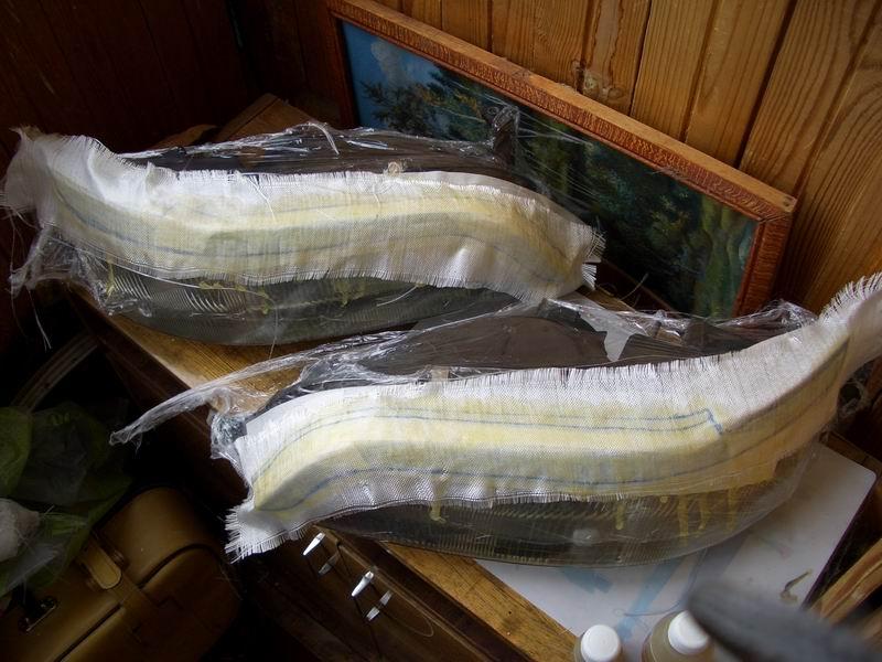

Аналогично поступаем со второй фарой, и обе фары оставляем на сутки, пока смола не полимеризуется полностью. На следующий день, повторяем операцию, кладем второй слой смолы+стеклоткань. Делаем все точно также. Второй слой

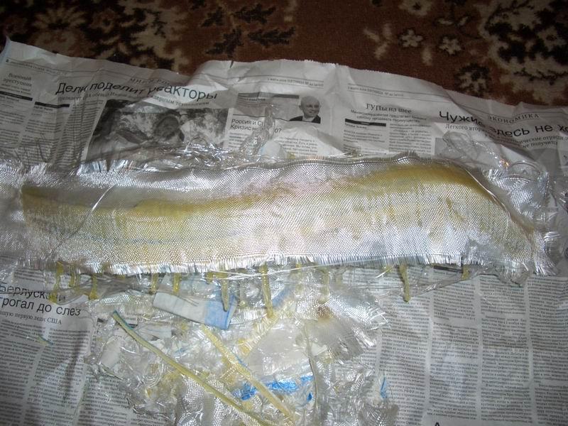

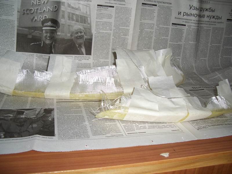

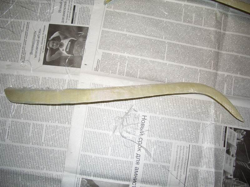

На следующие сутки, когда все окончательно высохло (2 слой, высохло), отделяем нашу конструкцию от фары, (кусок, отделенный) и обрабатываем по контуру, отпечатавшемся на смоле, обыкновенными бытовыми ножницами Что-то получается
Также поступаем со второй фарой: отделяем, обрезаем.

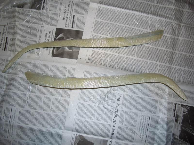

Итак, получилась альфа-версия ресниц: альфа-версия.
Но конструкция оказалась хлипковата, и я решил положить третий слой, для усиления конструкции. После того, как все сделано, я закрепил стеклоткань скотчем, и оставил сушиться на шкафу: третий слой. Как оказалось, хотя запаха от смолы нет, но есть какие-то испарения, после сна в этой комнате, по утру я выхватывал отменные глюки и головную боль wink.gif)))
После того, как все смола полимеризовалась, обрезаем излишки стеклоткани, и начинаем обрабатывать то, что получилось крупной шкуркой. После обработки получаем ресницы, которые осталось ошпаклевать, вывести все неровности, и загрунтовать. Почти готово.
