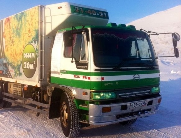

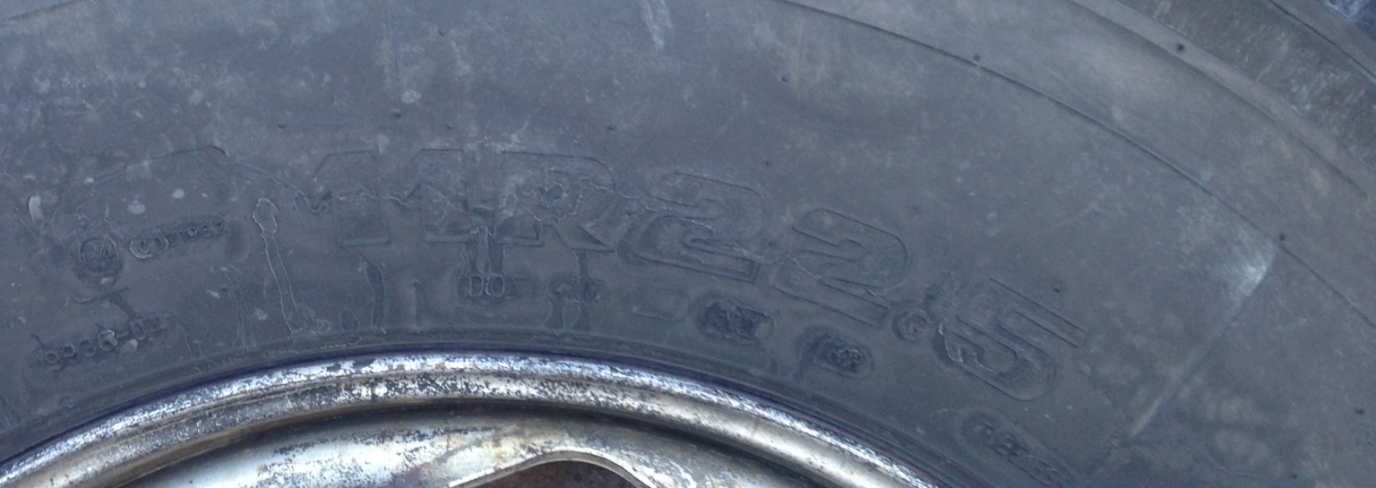

_ZLOY_ Езжу на грузале резина 22.5 исключительно безкамер... 5.3.2013, 13:12

_ZLOY_ Цитата(ДЮЙМ @ 6.3.2013, 8:50) ну тут мнен... 6.3.2013, 10:23
