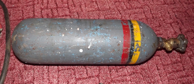

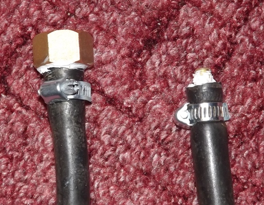

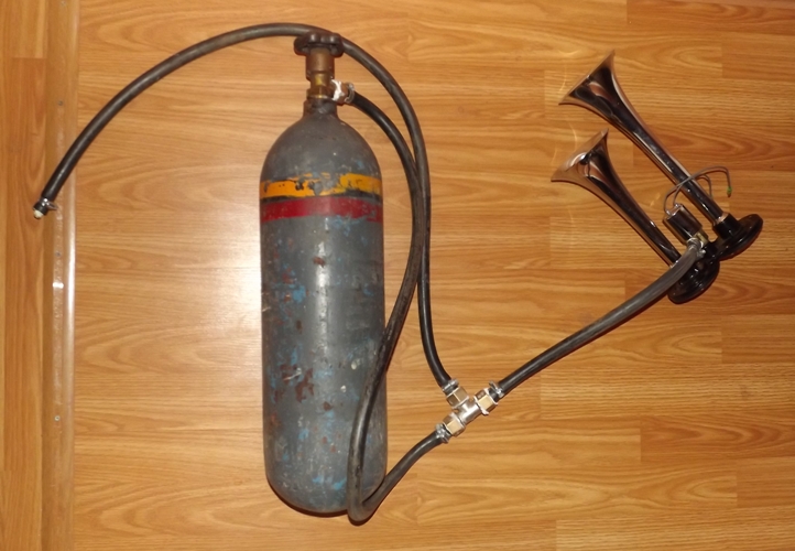

Ну как всегда, дело было вечером, делать было нечего. Не знаю, что меня сподвигло на это рукоблудие. То ли иногда глуховастенькие пешеходы, то ли "иногда" наглые коллеги-автолюбители. Пытаясь обратить на себя внимание, и понимая, что мощности штатного сигнала не хватает, решил добавить мощи. Т.к. электрические мы уже пробовали, решил испробовать воздушный горн. Начал искать ресивер. Советовали из под огнетушителя, но как-то не смог найти не нужный. В итоге, нашёл опустевший из под сжатого "туповоздуха" Решил всё сделать по простой схеме: через тройник соединить ёмкость, подкачку (лучше нипеля ничего не придумал, купил сосок для безкамерки), саму дуделку. Нашёл шланги, штуцера, хомуты. На всякий случай, все соединения промазывал простым герметиком. Первое западло было с выходом из ресивера. Там какая-то резьба не по стандарту. Полудюймовка 19 мм, а тут 22. Пришлось чуточку нарезать. 10 минут делов. Ну а дальше - монтаЖжЖ. Завтра буду испытывать. В теории, щланги должны выдержать давчик в 3-4 кг. Либо придётся искать армированные. Да, после тройника шланг будет удлиняться. Будет слабо - добавлю еще одну пару. В идеале бы сделать ответвление еще и на манометр, чтоб можно было контроллировать остаточное давление. Затраты: 500 р дуделка, 260 р штуцера + хомуты. Остальное из запасов. Сообщение отредактировал Visual - 23.2.2013, 23:03 -------------------- |

Давление не выдержат скорее всего шланги, и скорее всего в том месте, где они насажены на штуцер. Резьба, которая на выходе баллона, которую пришлось перенарезать - скорее всего коническая резьба Брикса. Вот она в сборе со стальными трубками и смогла бы держать давление. Давление, которое, по всей видимости, не выдержат дудки. А стописят очей - это жесть! Дудки не нужны, сжатым воздухом "кегли" можно просто сдувать на обочину. Сообщение отредактировал Murlokotam - 24.2.2013, 1:00 |

дуделку само то с тепловоза. кто стоит в 5 метрах и менее непроизвольно писаются (и даже какаются) и в балон больше 9 атм не качать и все дела. а то конструкция сильно усложняется ради "подудеть"

В такой балон можно 300-330 атм. закачать. Это я точно знаю, у нас на дыхательных аппаратах такие же, только поживее немного. Но для этого нужен мощный компрессор, который стоит хороших денег и не на каждой шиномонтажке он есть. Резьба на выходе балона не коническая а прямая, под резиновую прокладку. Если полностью открыть вентиль, то пешехода убьёт осколками дудок и он погибнет не успев испугаться.
PS То что ТС называет "Воздушным горном", очень сильно напоминает пластмассовые дудочки с китайского рынка. Чтобы добиться хорошего гудка, дудки должны быть размером приблизительно как балон с воздухом.. Сообщение отредактировал STARGAZER - 24.2.2013, 11:04 -------------------- Спасибо! — Visual

mers, на китаЦком продаются длинные дуделки (60-70 см), но там клапан на 24 вольта. Да и куда я такую себе воткну?
mihanicus, можно было бы заморочиться. Да мне пока что для пробы motk, не в танковых служил случайно? Да, неизвестно, как поведут себя шланги на морозе. Самое чувствительное место - где сдавливает хомут. Если хорошо накачать - там шланг может просто перерезать. Сообщение отредактировал Visual - 24.2.2013, 11:01 -------------------- |
