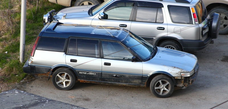

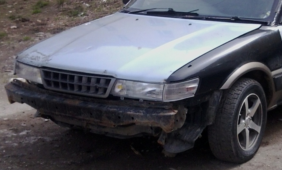

Что, мало белого суперкариба? Ага. Теперь будем восстанавливать AVII первых годов выпуска , врать не буду -это 17 799 выпущенный кариб.
Кратко о машине. Начал выпускаться в январе 1988 года, И имел первую реализацию FULL TIME 4wd TOYOTA. 1 Engine 4A-FE , injection system, twin cam 16 valve,что значит, что мотор имел распределенный компьютерный впрыск, 16 клапанов(по 2 на впуск и 2 на выпуск) 2 transmition-ФУЛ ТАЙМ - 4 ВЭДЭ. =при обычном режиме езды, крутящий момент распределяется следующим образом-70 % идет на переднюю ось и 30% на заднюю, при использовании блокировки диффа-50*50 - это на мкпп, на данном авто с автоматом (а-241h) блокировка дифа - через вискомуфту. Итак, вот как мы выглядим в рекламной брошуре А вот как мы выглядим в реальности... Мда... 1 приобрел зеркала, спасибо Володе murlokatam, как я понял-большой фанат спринтов. 2 приобретена дверь в цвет кузова(основной части 3 заказанны передние стойки от спасио 4 заказанны фары наклонные-американский евро вариант 5 заказанно лобовое стекло , маде ин чина, но касественное. 6 заменянно рэле стартера(старое на морозе залипало и включая ключем стартер-крутил пока не заведется(даже если ключ выкинуть метров на 30 в снег....), и когда заведется еще пол минуты 7 заказанно по ходове, по мелочи. отчет по двс-компрессия 1-13,6 2-13,4 3-13,2 4-13,0 что олл райт нау!!! течет , правда где то. акпп.... походу тормозным пакетам первой передачи-пи... пи. при тесте на время включения-D-2-2,5 СЕКУНДЫ!!!! при R- 1,5 (как положенно) , правда уровень жижи - менее чем надо. ходовка- там из танка надо шмякнуть, чтоб чета отвалилось или ваще туда не глядеть лет 20...... трансмиссия-в поряде(тфу-тфу-тфу) тормоза-респект прежнему хозяину салон-...вы когда нибудь видели телок с мехами в салоне? йо!!! э , чче телаешь вечером..... у меня уже , давай щас... РЭП - ЕПТ. электрика.- задний стоп светит зеленым!!! вест коаст кастом ху.. повороты не работают, габариты.... не хрен , тормоза то есть!!! дверь задка не смогли открыть в троем. видимо она во внутрь открывается..... планы. 1 так как машина хорошая, будем ее шлифовать и грунтовать, потом за...м пленкой литой или покрасим и будем ее любить и лелееять. благо работы полно (слава Богу) 2 в идеале на следующий автофест сделать его , сварить выровнять и догнать американцев в технологии стелс, тем более что как доставщик ядренного оружия-это не только экономно, но и не адекватно. а если США капитулируют , то есть конкуренты. To be continued... п.си. посвящается Гидру. Сообщение отредактировал dissector - 23.5.2013, 8:58 -------------------- наружная реклама, световые буквы, подсветка зданий

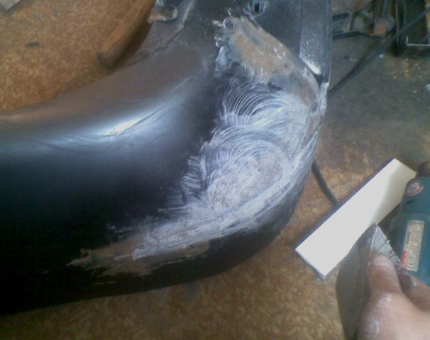

dissector собрал дверь, переставил потроха с битой, только н... 27.1.2013, 19:19

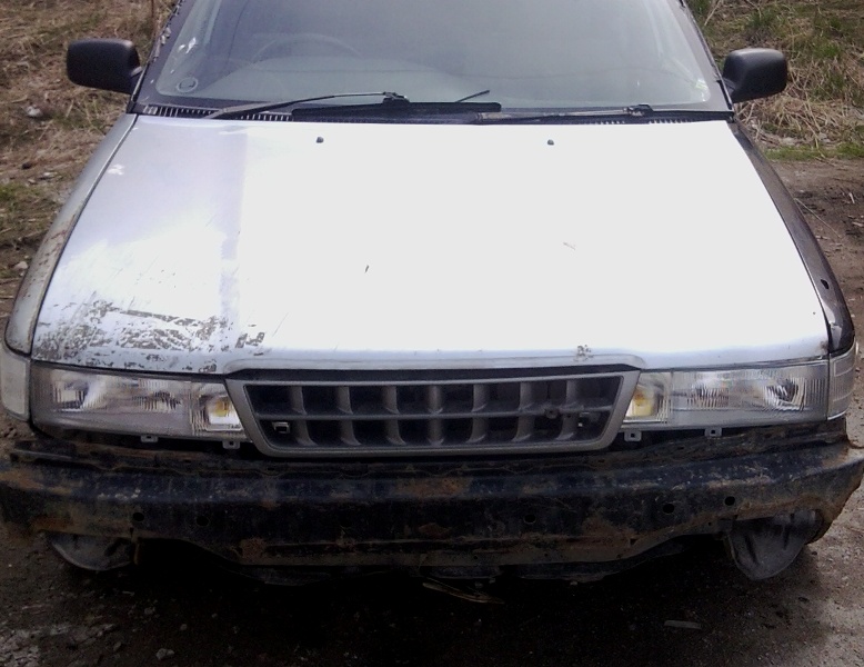

dissector у поставщика появилась фара левая и лобовое!... 15.5.2013, 22:00
Торонага Цитата(dissector @ 15.5.2013, 22:00) у по... 15.5.2013, 23:14
shans2 Что-то не видать во дворе. Эвакуировали что-ли? 17.5.2013, 22:02
dissector прийдется ласточкина везти на вытяжку кузова, геом... 17.5.2013, 22:04
