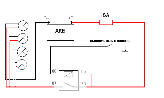

Собрался ставить люстру, у кого имеется схема подключения. Заранне благадарен! laugh.gif

нет никакой схемы ..... тянеш провод от люстры под капот минус на аккум на минус, плюс через предохранитель и выклчатель в кабине на плюс на аккуме

получается все (допустим четыре фары) на один провод, выключатель и т.д.? тогда какое сечение провода, амп. предохранителя?

Провод - ПВ-3 (2,5мм2), предохранитель 15А, реле для силовой цепи подойдет от сигнализации, цепь управления реле лучше сделать "массой". Вопросы будут - звони, помогу чем смогу.
вот схемку набросал(возможны варианты)
Прикрепленный файл  Безымянный.bmp ( 492.57 килобайт ) Кол-во скачиваний: 502

 Я делал две фары на один предохранитель, а две на другой. Думаю так надёжней. Провод тот же, что советует Мегавольт.
