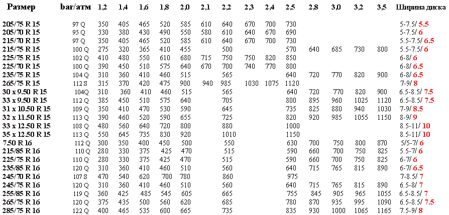

Oleg95
сообщение 27.6.2008, 22:36
Сообщений: 2686
Спасибо: 1573
Макс, ты просил таблицу по ширине дисков... Не нашел куда кинуть... Оставляю здесь
Там, кстати, инфа - скока качать колеса... Цифры в таблицы это нагрузка на каждое колесо.. и от этого расчитывается давление в шинах... Примерно так...
Спасибо дружище!
Ты коньяк употребляешь? У меня тут есть бутылочка, желаю тебе презентус сделать.
Сообщение отредактировал Kelt - 27.6.2008, 23:00
