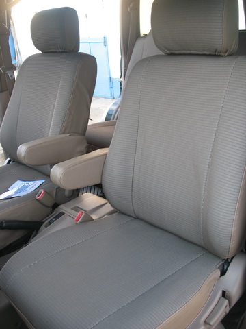

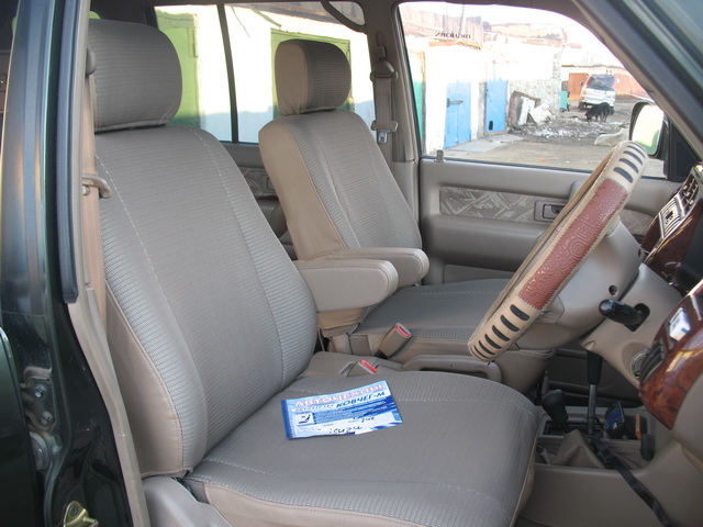

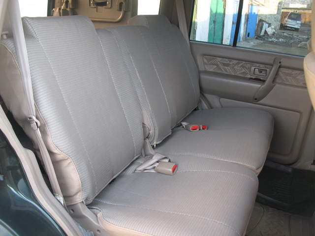

Пришли чехлы. Заказывал Ковчег-М – Москва. Только у них нашел лекала на наш авто (кроме рекаро) в общем цена вопроса зависит от материала, я заказал жакард+ импортная экокожа (толщина и задняя часть сидений) в общем эксклюзив с доставкой обошелся почти в 8 руб)) – если брать ткани – дешевле будет.. Установка без проблем.. но времени уделить пришлось не мало. Т.к снимать пластик с переда ну и задние спинки у сидений пришлось снимать, чтоб «грамотно поставить» В общем доволен, по качеству – более того)) Заценивайте.. Сообщение отредактировал Devon - 19.5.2014, 19:14 -------------------- Мудр тот, кто знает нужное, а не многое....

блин в живую бы посмотреть
