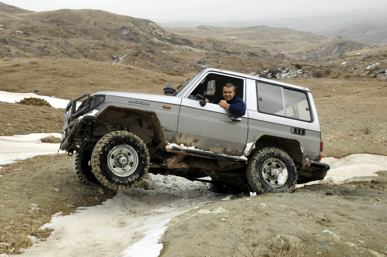

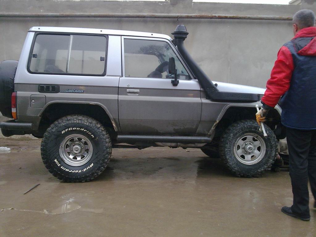

Доброго времени суток. Случайно набрел на этот форум. Много полезной информации.
Вот моя машинка.Toyota Land Criuser 72. Год 1993, мотор 2.8. Из наворотов: бодилифт, шноркель, лебеда (китайский, 12000 пока работает), 35 колеса, железные буфера и подножки, дополнительный свет, зеркала от уазика (свои ни к черту).
