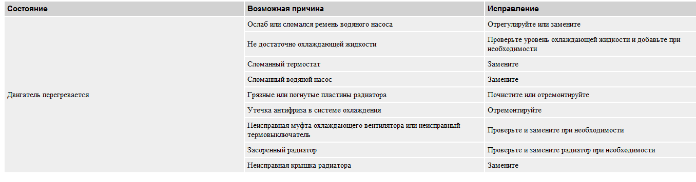

В одном из мануалов нашёл вот что:
Сообщение отредактировал Defined - 22.11.2012, 23:50

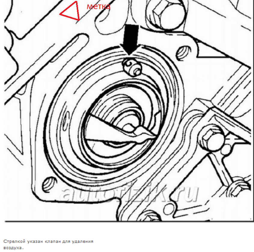

Цитата(Defined @ 18.11.2012, 19:52) ссылка доступна только зарегистрированным
п.с. Кода меняли термостат маленький клапаночек (который сбоку в дырочке болтается) в какую сторону направили? Вискомуфта вентелятора могла могла сломаться т.е. при нагреве она не блокируется (прокручивается)и не охлаждает как надо.

slava260, на новом термостате этот клапаночек почти в центре. При установке решили, что разницы уже никакой, хотя х.з. Второй бачёк в моём случае не вариант, т.к. после прогрева (если с термостатом) хватает проехать около километра пути и темпер вверх ползёт. Вискомуфта вообще не при делах - радиатор только сверху горячий, ниже 5-8 сантиметров от верхнего края холодный.
Faust, я ж говорил, что какая-то разница есть куда этой дыркой с клапаном ставить, но на том термостате хз какая разница smile.gif

ты помнишь, какая там полость - эта пимпа ни с чем не соприкоснется. А на новом ее вообще нетsmile.gif

ссылка доступна только зарегистрированным Чисто ваш случай. Важно не только направление перепускного клапана для воздуха, но также вверху он или внизу.

"на термостате предусмотрено воздушное отверстие и при установке необходимо поставить термостат в правильное положение. Иначе, двигатель может перегреваться." - так написано в одном из руководств. Но на новом термосе клапан в другую сторону и расположение почти по центру - завтра дырень в нём просверлю и поставлю - проверю что будет.
