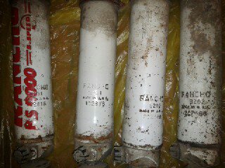

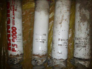

PRIO, сделай фото побольше размером где есть маркировка амортизатора

На одной паре выбиты цифры 9201 и 1С2816 , на второй паре 9202 и 1С2366 .Больше, как кроме Made in U.S.А. ничего нема.

единственное что нашел по маркировке: 9201 1С2816 - задние на Chevrolet Astro и ушли такие на аукционе Yahoo за 1675 рублей.
новые стоят примерно 5000 руб.

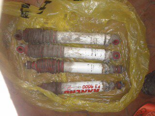

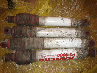

Во первых, Ранча 9000 с пятипозиционным регулятором бюджетный вариант, ооочень бюджетный. Ну и во вторых, они мёртвые, масло не вытекло а газ, давно ушел. В третьих, палец-палец, ухо-ухо.. толи Дэлика Дельфин, ноли Прадо 95. Цэны им нет, ибо мёртвые. В общем рэйтинге, Ранча проигрывает Олд Мэн Эмю, да и более дешевым аналогам Про Комп, это я про ПРАВИЛЬНУЮ подвеску. То что производства не Австралия, я считаю какандосом. ИМХО!

эти ранчи с 60/61 сафарик по каталогу, сток т.е. не для лифта
