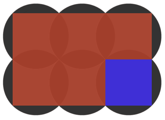

Prikoki, вообще можно и без автокада.
фигура параллелепипед состоит из шаров без промежутков внутри.
т.е. по сути внутри это кубы, а из каждой внешняя стенки фигуры торчит часть сферы.
вид сверху
синим выделил один из таких кубиков
возьмем длину рани этого куба за Х
впрочем нет, тут могут быть дети\дамы\религиозно-озабоченные меньшинства, возьмем лучше за У.
зная сторону куба можно посчитать его объем.
объем_куба=У3
а потом посчитаем объем шара с таким диаметром
объем_шара=4/3*ПИ*(У/2)3
теперь из объема шара вычтем объем куба
объем_шара-объем_куба=какая-то_хрень
полученное число это будет объем таких небольших странных фигур, торчащих по бокам.
разделим это число на 6
какая-то_хрень/6=кусочек_хреновинки
запомним полученное число, а лучше куда-нить запишем.
следующий этап.
мы знаем сколько шаров торчит из каждой стенки параллелепипеда.
знаем по количеству этих шаров мы можем прикинуть из скольких кубиков фигура состоит.
сколько там кубиков в одном ряду, сколько колонок таких рядов, и сколько кубиков в высоту в колоне (кубиков_в_ширине, кубиков_в_длине, кубиков_в_высоте)
соответственно можем посчитать сколько с каждой стороны параллелепипеда торчит сфер
всего_торчит_хреновинок=( кубиков_в_ширине + кубиков_в_длине ) *2* кубиков_в_высоте + кубиков_в_ширине*кубиков_в_высоте*2
имея это число умножаем его на объем кусочка хреновинки
объем_всех_кусочков = всего_торчит_хреновинок * кусочек_хреновинки
считаем объем параллелепипеда
объем_паралёли=кубиков_в_ширине*У*кубиков_в_длине*У*кубиков_в_высоте*У
складываем
объем=объем_паралёли + объем_всех_кусочков
а теперь мэджик
объем=кубиков_в_ширине*У*кубиков_в_длине*У*кубиков_в_высоте*У + ((кубиков_в_ширине + кубиков_в_длине)*2*кубиков_в_высоте+кубиков_в_ширине*кубиков_в_высоте*2 )*((4/3*ПИ*(У/2)3-У3)/6)
как-то так.
строить самолет или пришивать почку по этой формуле не рекомендую, все-таки я гуманитарий. но общее направление какое-то такое
Сообщение отредактировал DDimas - 9.11.2012, 7:31

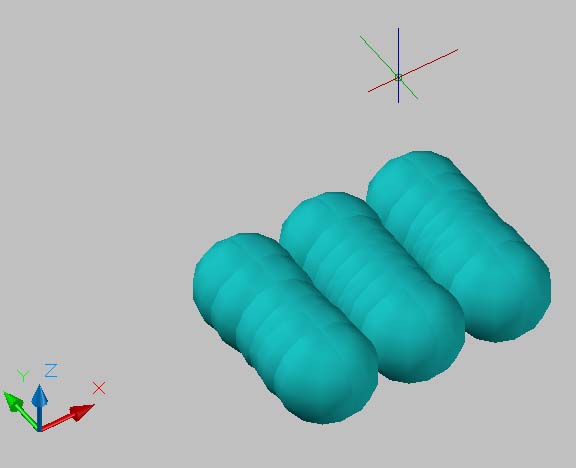

Prikoki, а ты вообще с автокадом работал? опишу так, как будто бы у тебя уже есть опыт smile.gif ибо в другом случае сложно будет дистанционно объяснить.
я сейчас попробовал (именно с таким 3д моделированием я справляюсь в других программах, ну, объемы считаю, но в акаде все тоже не очень сложно)
итак
в автокаде делаешь вид 3д моделирование
потом рисуешь по размерам свои кубики - шарики (меню достаточно зависят от версии акада. у меня 2010 англ. все команды нужные находятся прямо во вкладке Home - первая вкладка)
дальше командой - UNION - слепливаешь из своих всех 3д объектов один моносолид.
потом командой MASSPROP считаешь объем получившегося объекта.
да, вот еще что - результаты подсчета можно вывести в файл текстовый. что тоже удобно.
