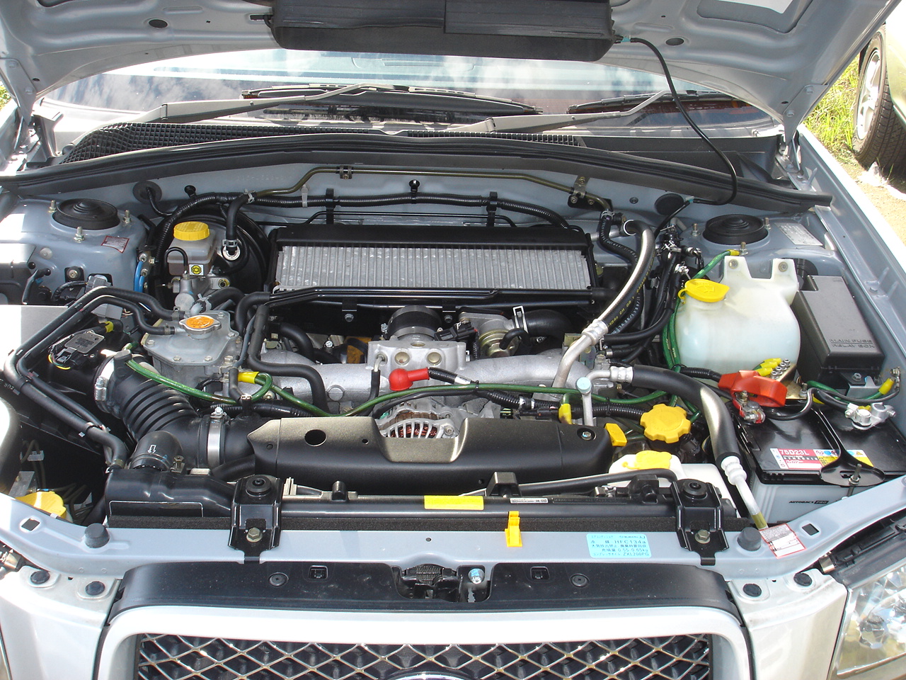

да судно выйдет 10 числа!В колыма-транзит заказывал 1 раз, знакомые многие заказывали там и я решил тоже.Машину выбирал полтора месяца.Аукционник переводили  блоки где:дополнительное оборудование и заметки эксперта,остальное там вроде все понятно.Машина сыграла как бы 25.сентября 2008))) и до сих пор жду!почти 3 месяца!Интересно сколько ты насчитал?какую цену ну ка ))Выхлоп думаю стит полностью система!есть фотки форика там в движке возле аккумулятора стоит блок какойто и от него провода!кто бы объяснил че это))и фотки куда тут вставлять?

вот фотки!кто скажет че за блок возле аакумулятотра с зелеными провадами?

Сообщений: 658
Спасибо: 165
разведена масса на разные узлы отдельно

Спасибо: 130
Авто: V8
по моему это минусовая клемма

Сообщений: 424
Спасибо: 110
Авто: subaru forester 1998
Просто масса раскидана по тюненговому

у тебя не стоит случайно доп оборудование? аудио, видео?
Я думаю! Что это просто  раскидали землю под капотом, обычно так делают для хорошего зимнего запуска, чтобы был хороший контакт.
Итог установки как минимум стартер начинает крутить быстрее. Рекомендуемые точки соприкосновения: клапанная крышка, блок, генератор, стартер, АКПП, моторный щит, впуск, дроссельная заслонка и просто по кузову в месте сбора масс различными датчиками.
