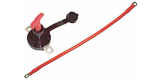

Где у нас в городе найти выключатель плюса на лебедку типа т-макс или подобное. Стоит у меня обычный выключатель массы от нашего прома, но он массивный и токи совершенно другие.
Хочется компактное что-нибудь типа такого

Он рассчитаны на 50 А, а пиковые токи на лебеди идут на 400-600 А. Поэтому могут залипнуть. У меня как раз сейчас зиловский и стоит. как бы нареканий мало о них, но не нравится именно массивность.

D-imon, если в городе не найдешь, можно тут заказать: ссылка доступна только зарегистрированным или тут: ссылка доступна только зарегистрированным (то, что нужно, до 500А)
