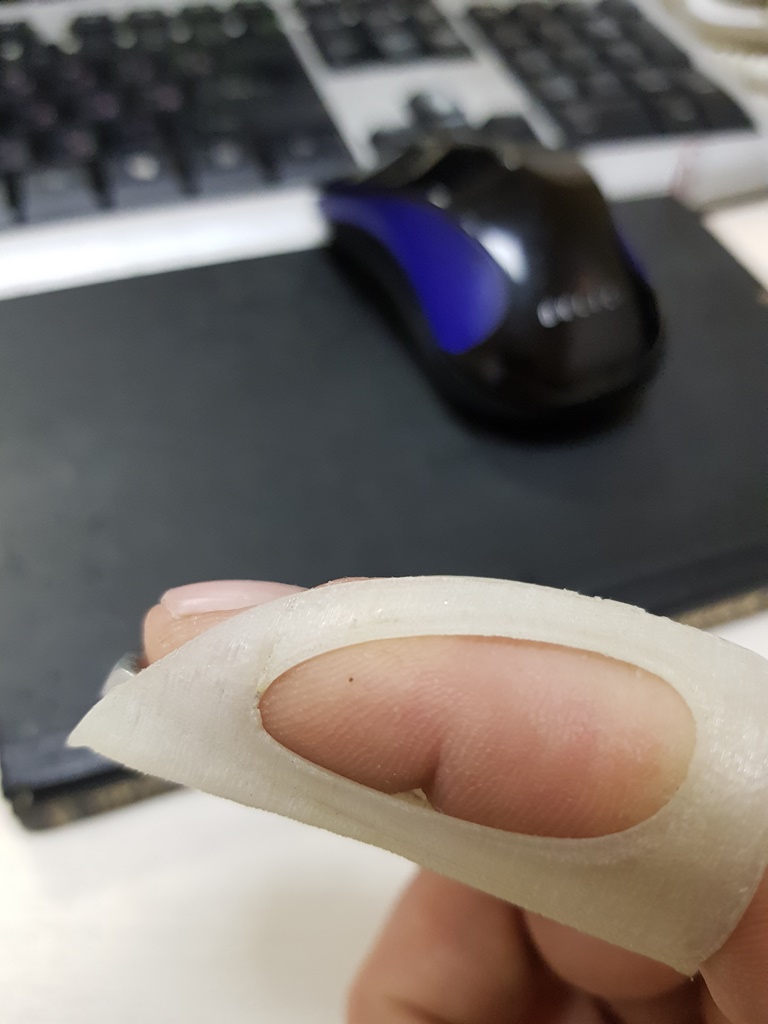

Потом решил попробовать что-то дельное напечатать...Но что?..И вот нашлёпал...напалечники... biggrin.gif Как иной раз хреново куда-либо подлазить, чтоб туда болтик вставить, гаечку подсунуть...А пролазит только палец и гайка (и палец только один)...Вот и того...

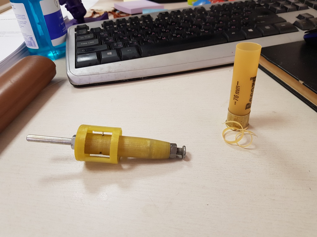

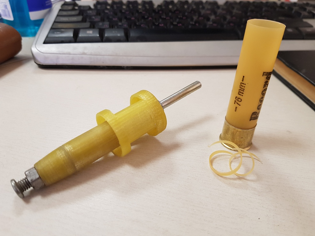

Понадобилось подрезать дульца гильз после тестовых отстрелов...Пока суть да дело, сваял себе резачок для гильз 20 калибра...Штучка нелишняя для меня, как самокрутчика... rolleyes.gif
На 12-й покупал, но...Но у меня тогда принтера же не было... biggrin.gif А теперь сам себе голова... dance2.gif

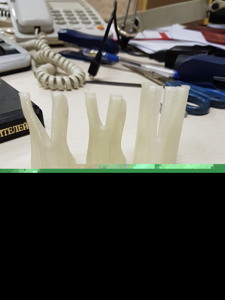

Есть в печати одна особенность, отражающаяся на расходе пластика...Печать происходит от стола вверх...Но не все части моделей находятся на уровне стола...Как же быть, ведь печатать на воздухе принтер не может?..Всё просто: программа слайсер генерирует так называемые поддержки...Это поддерживающие элементы, которые удаляются после окончания печати и количество которых можно настраивать...Но порой их бывает много...Даже очень...И у меня уже был опыт, когда сама деталь почти невесома, а на всё про всё ушло аж 300 грамм пластика...
Да вот пару картинок для визуализации...
Динозавра печатал по просьбе коллеги...Сынишка у него коллекционирует такие фигурки, а именно этого динозавра никак найти не могли...Повезло, что нашлась готовая модель в интернете, а дальше уже дело техники...Или вот такая моделька, подставка для ручки "Занятия йогой" blush.gif ...
Такой вот занавес из поддержек...А за ними

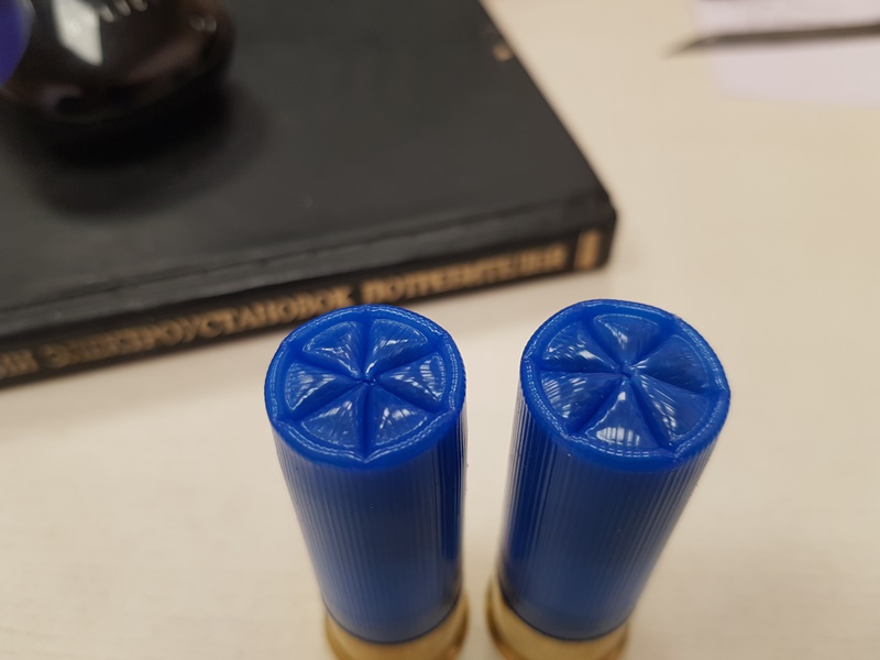

Не...полимерник что-то не хочу...А тем временем... rolleyes.gif Не знаю, за другие прессы для снаряжения патронов, но на сингле ALL LOAD при заделке дульца гильзы ("звездой") в той или иной мере получается так, что кромка заделанного патрона шире самой гильзы...
В ружьях, где патрон в патронник всавляется вручную, это не критично, а вот в полуавто и помпе может привести к утыканию патрона...Неприятная ситуация...Вот посидел немножко, накидал модельку и распечатал матрицу для финальной опрессовки...
Опробовал
Результат "после" разительно отличается от состояния "до"...Плавный конус, хотя и с весьма небольшим сужением (на фото видно не особо...так, еле-еле)
, но какая ощутимая разница...Проверял разницу на накарманных держателях и ещё у меня есть там кое-что...
Была мысль вживить матрицу в один из постов пресса, что восьмилучевую звезду формирует (я им не пользуюсь), но пока сомневаюсь в целесообразности...Скорее, отдельную приспособу сделаю...Всем
