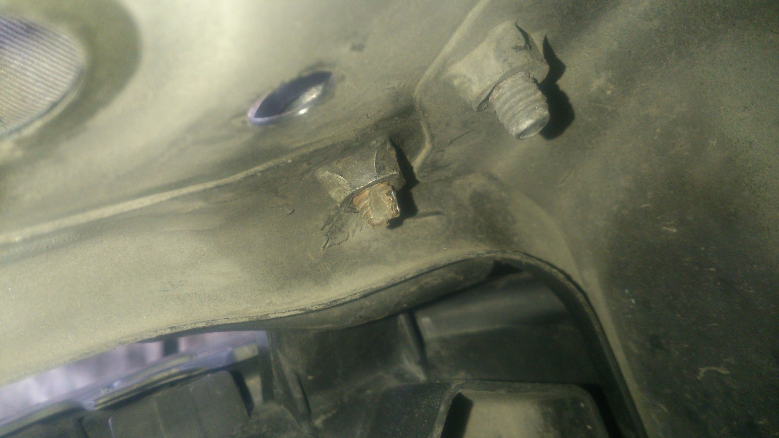

Тоже приключился залом - болту голову свернул. Раздобыл экстракторы, просверлил в болтике 6-ке 2мм сверлом дырдочку и ... чпоньк ! girlcray2.gif экстрактор теперь сам надо экстрадировать. Сверло сверхтвердое из Уюта за 190 рубасиков скользит на торце этого экстрактора, как Тарасова в лучшие свои годы. Слышал что вроде дальше, по логической цепочке, надо хватать круговое алмазное сверло по стеклу и аккуратно высверливать по кругу. Но жизнь сложилась так, что придется отложить сие занятие на пару-тройку недель.

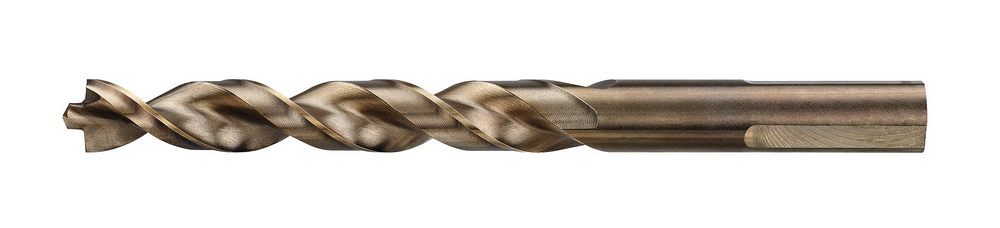

Есть в продаже вот такие Дэволтовские свёрла - шикарно сверлят, аналогов на моей практике - нет. Правда с сильно калёного металла сделаны, поэтому сломать сверля неправильно - легко. Точить тоже не получится (заводского станка для них не видел).

Argentum81, а болтик где находится? если есть возможность, то приварить гаечку к нему. За счет нагрева при сварке его отпустит. Выкручивал так заломы болтиков, которые трос ручника крепят.

Болтик держит правую блок-фару, на картинке стрелочкой указан. И на второй фотке (почему то она перевернулась и стала первой)) вид изнутри, он слева,поцарапаный. Повернуть ничем не могу пока. Снаружи залом "утоплен", для сварки надо всю фару снимать, наверное, она же пластиковая, крепеж расплавится. а изнутри чтоб подлезть наверное весь воздухан снимать.

самый вариант навернуть изнутри гайку и прихватить сваркой и откручивать внутрь, перед самим откручиванием побрызгать вд40.
при этом фару надо снять, и снимать все что очень мешает
