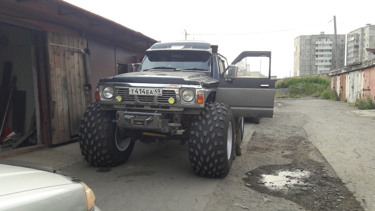

кинтохО
сообщение 16.8.2016, 23:44
Сообщений: 619
Спасибо: 582
Авто: Nissan Safari
вот что получилось

p.oleg
сообщение 16.8.2016, 23:56
Сообщений: 4168
Спасибо: 2352
кинтохО, что с сафарем сделал?
кинтохО
сообщение 17.8.2016, 0:03
Сообщений: 619
Спасибо: 582
Авто: Nissan Safari
поднял,порезал и готово.
p.oleg
сообщение 17.8.2016, 0:10
Сообщений: 4168
Спасибо: 2352
высота колеса сколько в дюймах?
поднимал только бодиком или еще подвеску?
с трансмиссией что то мутил?
кинтохО
сообщение 17.8.2016, 0:18
Сообщений: 619
Спасибо: 582
Авто: Nissan Safari
бодик 16см.подвеска 10см.редуктора 5.4 занизил.резина 49/23.5/21...на следующей неделе начну вторую раздатку внедрять.
Сообщение отредактировал кинтохО - 17.8.2016, 0:20
