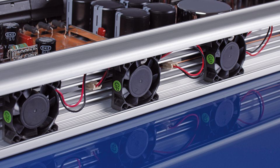

товарищи, вчера заметил что усилитель сильно греется, что делать с ним? минут за 20 на серьезной мощьности нагрелся так что легкий запах почувствовался, руку приложил а оно горячущее. ну а так работает все ништяк, но так и спалить то можно все это дело
сообщение 16.6.2013, 22:53
Сообщение #1003
че за усиливатель?
кулер поставь на 12 вольт , самый большой.
еще важно ставить усилки в проветренное место, вверх ребром.
слим
сообщение 16.6.2013, 22:57
Сообщение #1004
Сообщений: 784
Спасибо: 236
ну он у меня к спинке задней сидухи прикручен, ничем не загорожен.
а кулер как устанавить на него? снимать крышку или как это выглядеть должно
fusion fp 504, четырехканальник в ремонт как то приносил Вам.

120 мм кулер на ребра - 12 вольт.

слим, ты ж посмотри где у усилителя вентиляционная решетка. возможно, ты ее перекрыл, когда к спинке приворачивал. Тогда переверни усь кверху "пузом".

ребра охлаждения.
короче сверху усилка.оооооо

слим вот типо этого , очень помогает. или сменить усь на более выносливый. wink.gif
