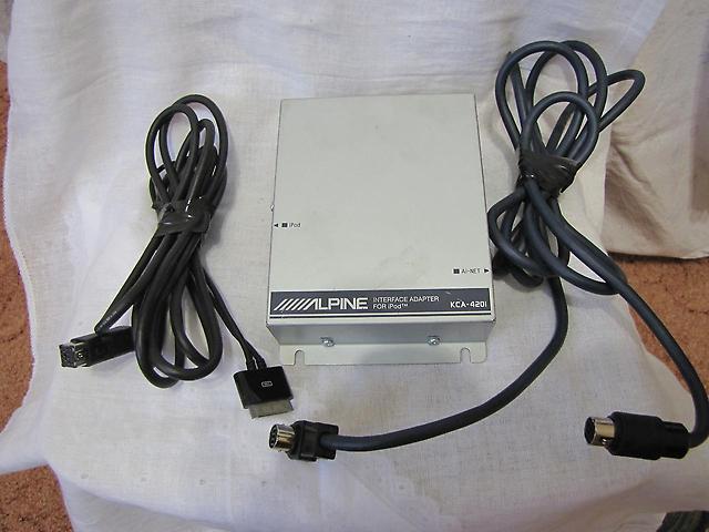

Подскажите пожалуйста, возле водит.сиденья выведен шнурок с таким разъёмом. Для чего это?

вообще напоминает айфоно-айпадовский разьем=) по крайней мере один в один=)
отследи провод куда проложен и наверное ты найдеш либо зарядку либо конверторную коробку под штатную магнитолу что б с яблофонов музыку слухать=)
только не подключай сразу примбамбасы,отслеживай провод куды приведёт.
Сообщение отредактировал ХУЛИГАН - 7.6.2013, 18:09
Спасибо! — kosmag

Провод к голове ( Альпина) идёт. Видимо к этому разъёму какой то переходник нужно? Я с таким разъёмом ничего не видел!

похоже на чарджерный провод

если просто подсоеденён к магнитоле то наверно так и нужно ,работает наверно через его шину или юсби с функцией Tuneit( если конешно твой алпин подерживает эту программу,она дает срезы,задерки,параметрический эквалазер и много еще чего) или стоит блок а от блока к магнитоле. вобщем нужно убедиться куда точно и через что проходит кабель.
ой,чет две одинаковых загрузилось. а ну да это же наш форум=)))))
dissector ну просто копия яблофонов разьем. только вот распиновок оч много на фото huh.gif
Сообщение отредактировал ХУЛИГАН - 7.6.2013, 19:30
Спасибо! — kosmag

Может попробовать девайс к нему подключить, чтобы убедиться? Только где его взять???

Кosmag,был у меня такой разьем,на Карозерии... мне сказали что этот кабель для телефона, и выхода в инет...Японского...У них там своя система телефонии и разьемов мобил... Вспомнил еще, у кефана на цедрике в подлокотнике такой-же был...кстати он и сказал мне про эту фишку...
Сообщение отредактировал Rexat - 8.6.2013, 9:40
Спасибо! — kosmag ХУЛИГАН
