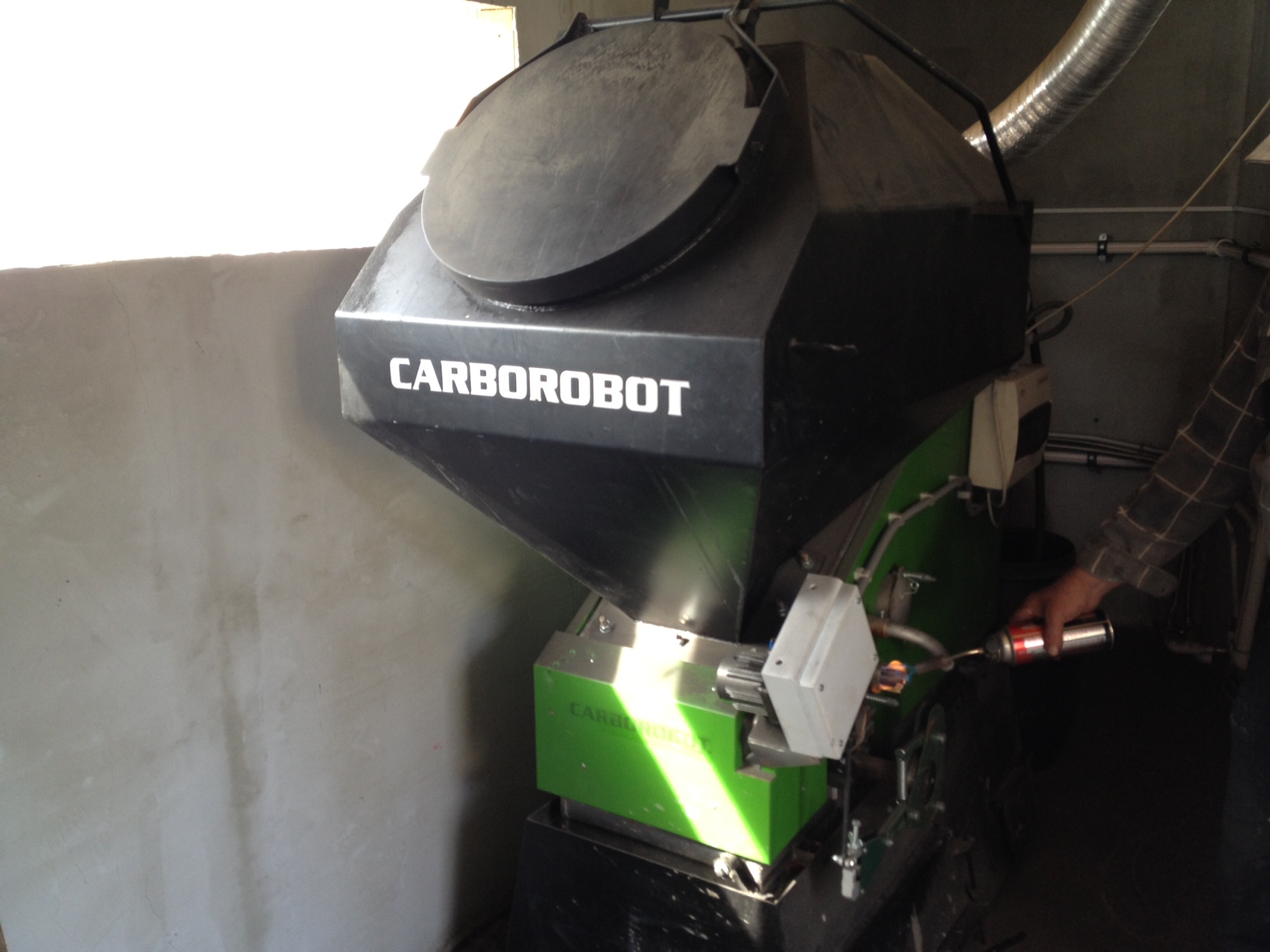

И если не секрет, какое отопление и водоснабжение с канализацией?

Отопление и ГВС - котел угольный Карборобот
А по работе, еще не пробовал как такой работает? Особенно интересует расход угля и как часто надо загружать? На какую площадь рассчитан?
Зиму протопил.
1. Купил 25 т угля. (осталось 5 т)
2. от дробил до фр 5х30 мм
3. Зимой температура была 26-30 град (тестировал и сушил дом)
4. Площадь отапливаемых помещений 180 кв.м. Мощность котла 40КВт. Так же установлен теплообменник для Гор.воды. За зиму в тесте использовал около 200 л Гор.воды.
5. 100 литров дробленого угля в сутки при -30 град (на улице)
В дальнейшем плfнируется пристройка на 60 кв.м. (котла уверен, что хватит).
P.S. Я подбираю котлы при условии 1 кВт на 25 куб.м. при темп 22 Град.

Цитата(Damir @ 31.5.2013, 23:18) *
Зиму протопил.
Что-то многовато, как мне кажется. У меня, у тестя на 13-м, дом 100 квадратов. Котел каркан 12, семь тон угля на зиму. Правда без горячей воды. Поэтому я себе в цех отказался от угля. Буду ставить котел "Китурами" на соляре. Цех 136 квадратов.
Покупай котел Олимп (новый) на диз.топливе 29,5 кВт.
