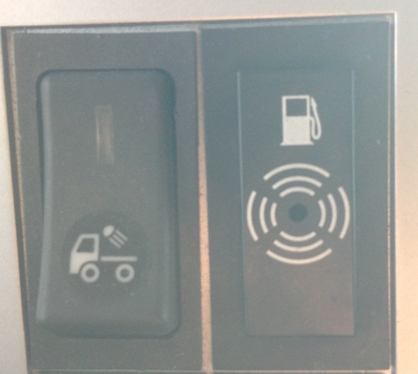

Что это за тумблеры???
И кто знает когда загорается индикатор шестерни? (две такие маленькие на тахометре напротив черепахи) - по логике когда делителем делишь переачи, но нет.

Моторный тормоз? Не могу фото открыть, тормозит. А что, если тыкнуть?
Важно. На Шакман Евро-2 точно, возможно и на Евро-3 тоже при включении горного тормоза отсутствует защита от дурака. Нельзя выжимать сцепление на спуске при включенном горном тормозе! Грешат этим водителями с ЦРС, привыкшие к европейцам, на них мотор не глохнет. Таким образом уже положили на прошлой неделе Шакман на Бурхалинском, водитель в больнице.

да точно на евро 2, это у нас такая хрень. И я не думаю что если это кнопка связана с горным тормозом на ней бы рисовали значок заправки.

Левый тумблер - освещение кузова (если есть в комплектации машины), при нажатии тумблер светится зеленым светом. Должен по крайней мере.
Справа.. Вот для меня тоже непонятно. Есть тумблер схожий (со значком колонки, но с волнистыми линиями) - подогрев топливного фильтра.
Конкретно описания данной кнопки найти не могу

да я тоже не нашел, но такие кнопки видел еще на паре машин конца 2012 года. А обогрев топливного вильтра грубой отчистки присудствуе.

nik22, а как он включается? Чем?
