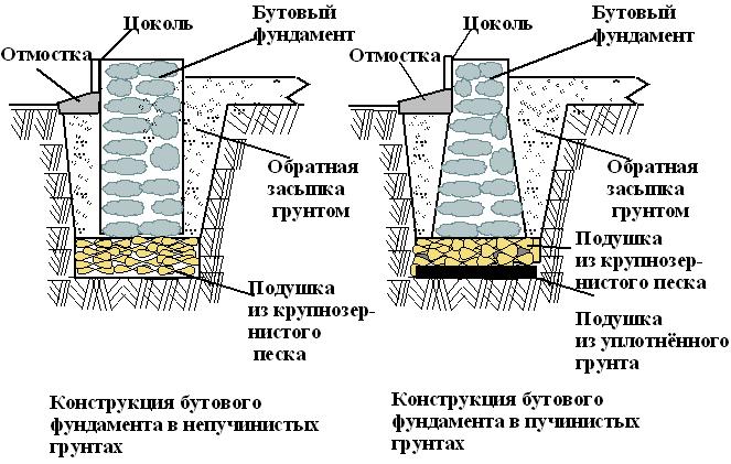

Вот именно. Здания стоят на бутовом фундаменте веками. Если камни укладывать по грамотному а не просто тупо заливать бетоном. То что у вас там лопнуло, лопнуло по тому, что камни не укладывались, а просто кидались. Я не знаю, как ты связан со строительными делами, но другим скажу. Есть такие понятия как "ложковые" камни, "тычковые", "верстовые" и "забутка".
Когда я говорил про сваи из сетки с камнями, я гворил именно про укладку камней а не тупо заливка. Хотя для того же какрасного дома, заливка (называеться "под лопатку") пойдет "только в путь".
И такой фундамент дешевле ленточного в разы.

незаморачивайся ты на забутовке или столбиках из кирпичей на тетропаке biggrin.gif поставь фбс 12-6/24-6 и строй себе щитовой домик если дом на горе то про водоотведение незабудь только и отмостку путёвую а дальше несъёмная опалубка и пенобетон ну или если совсем дёшево щит и эковата на утеплитель
кстати практика показывает что самостоятельно лится дешевле получается только на бумаге

Вот объясни мне. За кой хер, мне покупать 20-25 мешков цеменат по 556 р.? Привозить 2-3 машины песка по 8000? 2-3 машины щебня по тем же 8000? Закупать арматуру в 15 руб за кг? Если я просто тупо, договорюсь с машиной "микриком" и поеду на обочина наших дорог и наберу там камней? При этом заплачу от силы 14-15 тыщь (бензин) на весь фундамент? Чтобы быть "как все"?
Чтобы не уйти на "второй круг". На бутовом фундаменте стоят здания столетиями.
Я даже из города выезжать не буду!!! "Объездная", "Горняк", "Морпорт", "Марчекан отсыпка", "Нагевская". Ну можно еще мотануться на базы на "Пионерном". На крайняк дорога на 1-й Арманский перевал.
