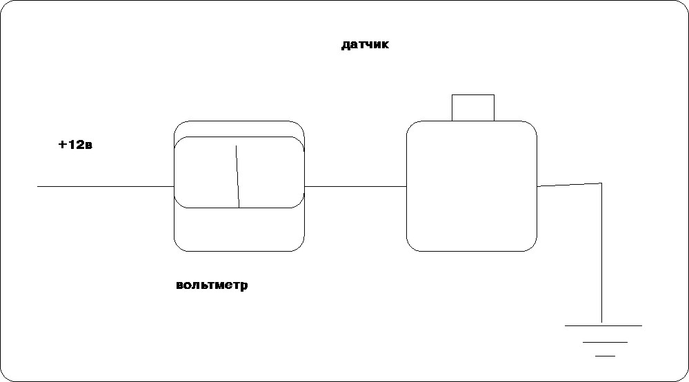

сообщение 7.5.2013, 16:11
schematic principial
от давления масла меняется сопротивление датчика и меняются показания вольтметра(прибора показывающего давление на приборке)
Сообщение отредактировал dissector - 7.5.2013, 16:12

сообщение 7.5.2013, 16:16
Цитата(Shiko @ 7.5.2013, 15:40) *
А ... то есть ты холчешь сказать, что от датчика идёт только сигнал, а питание прибора идёт не по этому же проводу. Оно подводится оттдельно что-ли.
в основном сейчас именно так всё и работает. на датчики подается некое опорное напряжение, а с датчика на прибор и в комп идет обратный, вырабатываемый им сигнал. Не всегда, но чаще всего так, это удешевляет изготовление самих датчиков.
Спасибо! — Shiko STARGAZER
сообщение 7.5.2013, 16:25
Гидр, Торонага, dissector, я хоть и не длинный, но походу жираф ещё тот.
Только посмотрев на схемку и перечитав сообщения я ясно понял что к чему, куда идёт и за что отвечает ...
Я правильно понимаю нужно ещё и сопротивление провода от датчика к приборке померить?
