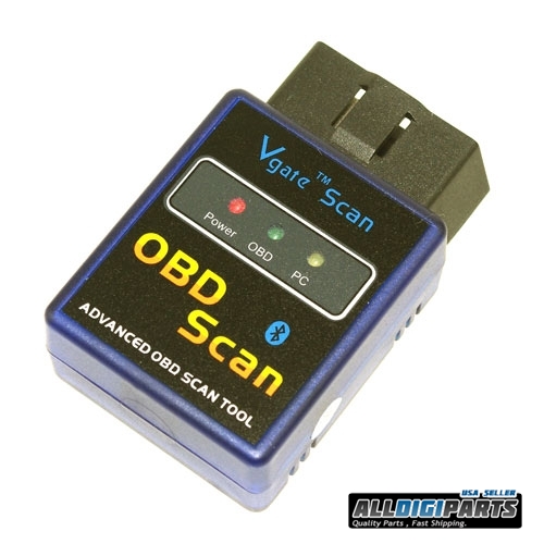

про БК - увидел в инете такое -
Адаптер ELM327 Bluetooth позволяет подключаться к практически любому автомобилю, имеющему стандартный 16-pin DLC разъем (OBD II для автомобилей США, начиная с 1996г. и новее, а также EOBD для европейских автомобилей с бензиновыми и дизельными двигателями, начиная с 2003 и новее). Адаптер ELM327 позволяет отображать текущие данные, поступающие с многих датчиков ECU, считывать и стирать DTC, и многое другое. Совместим практически со всеми диагностическими программами, способными работать с адаптерами на базе ELM327, такими, как EasyOBD, OBD2Spy, Scanmaster-ELM и т.д., и с программами-оболочками для CarPC, такими, как Centrafuse, Road/RideRunner и т.д.
почитал, вроде отзывы неплохие.
смысл - по синему зубу цепляется оно к телефону-планшету, с помощью ПО показывает все то, что показывает обычно бортовой компьютер.
если ценник по инету 500-550 рублей +доставка и при условии неглючной работы - чем оно хуже, чем бортовой компьютер?
вот тут ссылка на него -http://allpi.ru/goods/193905/
по отзывам - чаще всего подобные ноунейм девайсы сделаны в китае, приходят часто с троянами в ПО на прилагаемом диске (лечится это тем, что стандартное ПО для них - лажа, используется стороннее), кстати вот тут на форуме -http://www.autolada.ru/viewtopic.php?t=321900 куча всяких прог для сканирования машин, мож кому надо.
для меня вопрос вот в чем - если это БТ девайсина такая же по функциональности, как БК, и при условии телефона более-менее свежего (а оно даже с Симбианом коммутируется) то смысл брать БК в машину? в чем я неправ? smile.gif

klofelin, возможно не совсем так..., потому что БК не только тестер для снятия ошибок и вывода кодов, он бортовой журнал: пробеги, расходы, сколько залитого... в таком ключе

GOLLANDEC, я ж вроде написал..
вот тут например - ссылка доступна только зарегистрированным записано как на телефоне отображается текущая инфа
т.е. эта железка с БТ - замена проводу, телефон-планшет с софтом - замена БК самого
Спасибо! — GOLLANDEC

klofelin, абсолютно с тобой согласен
Я прикупил на Ебей такой блютуз сканер ОБД-2 за 430руб
Только ждал долго, около2-3 месяцев
Зато работает на УРА
Могу дать попробовать на твоём авто
Проги у меня тоже есть интересные - для АНДРОИД !!!

hronik, оно у тебя все время на машине стоит?
читал что для японок используется то ли софт другой, то ли особые датчики. указанный по ссылке - вроде только с европейскими работает.
попробовать хочу) только я сейчас не в городе, давай по приезду пересечемся где нибудь.
и кинь ссылку, если сохранилась, какой именно датчик стоит, с моделью. поищу в новосибе
Для своего авто есть фирменный шнурок с Techstream.
Этот собран на базе ELM327
Думаю увидит праворукие авто примерно с 2000г.в.
