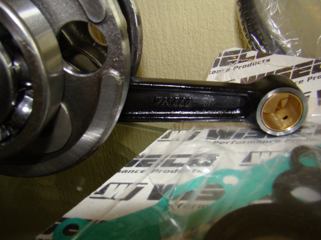

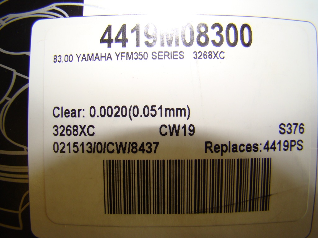

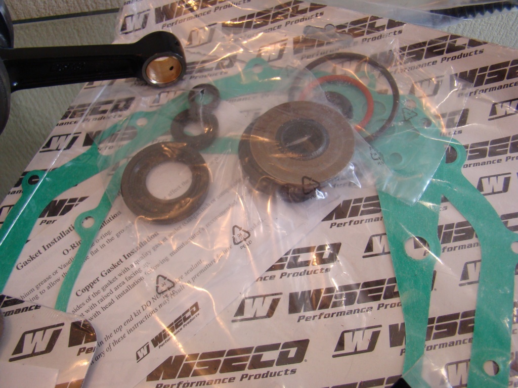

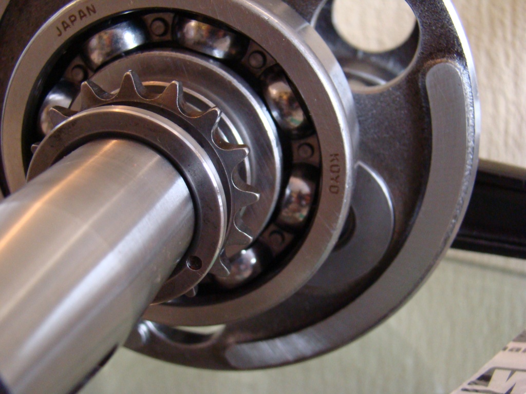

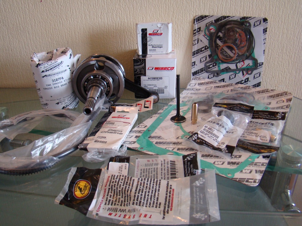

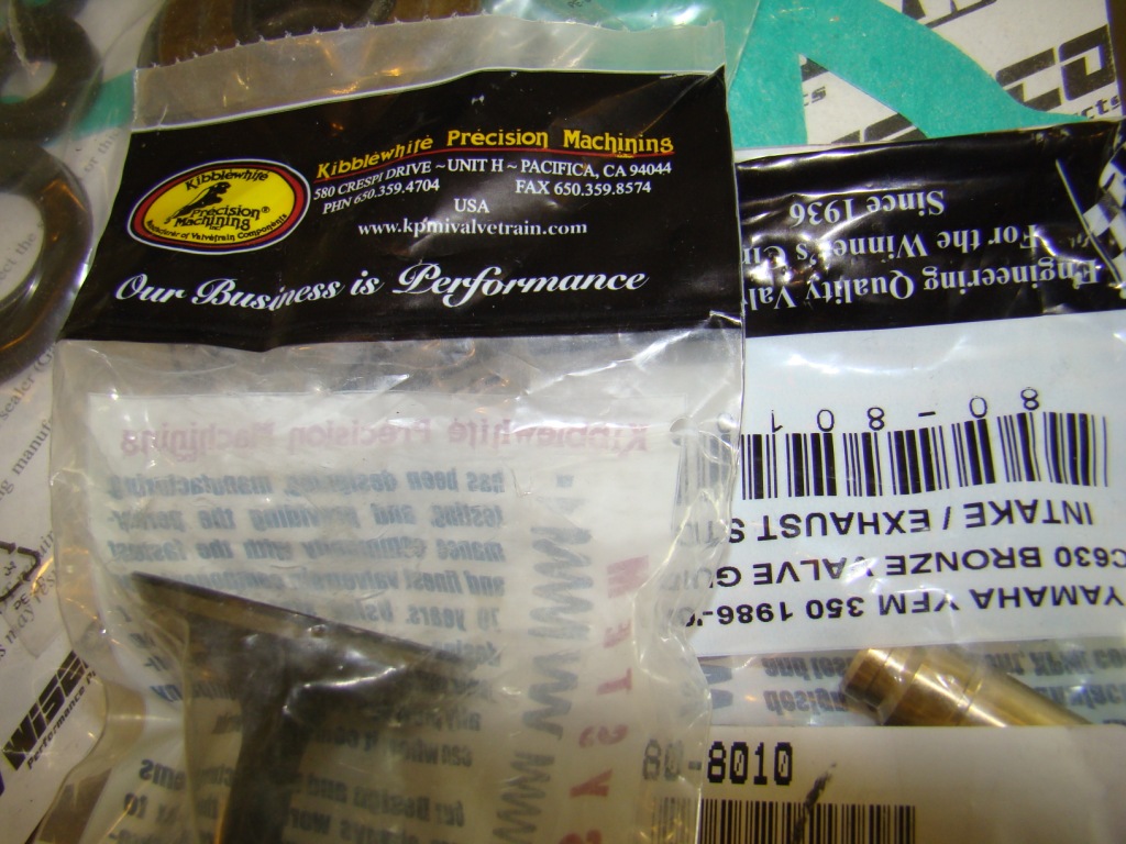

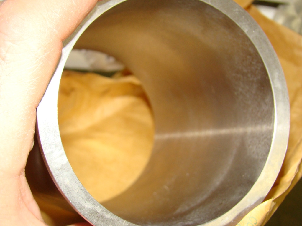

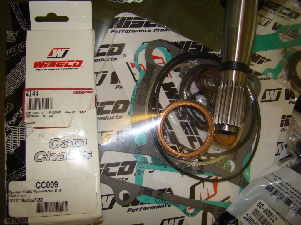

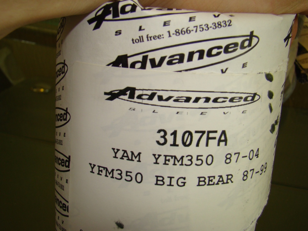

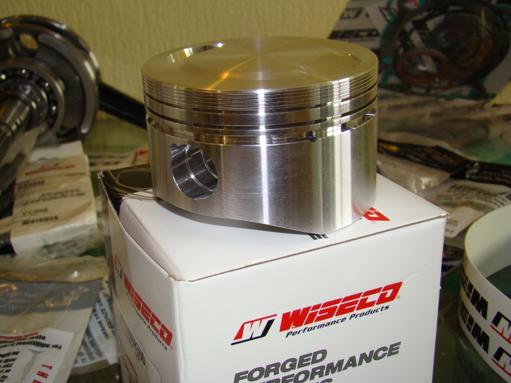

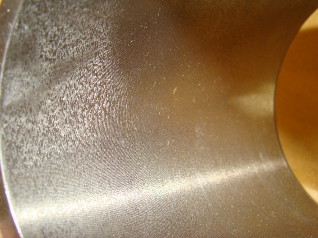

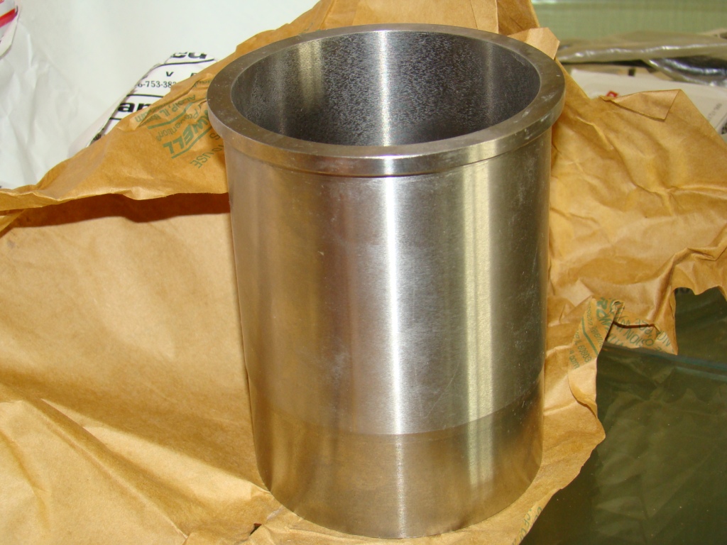

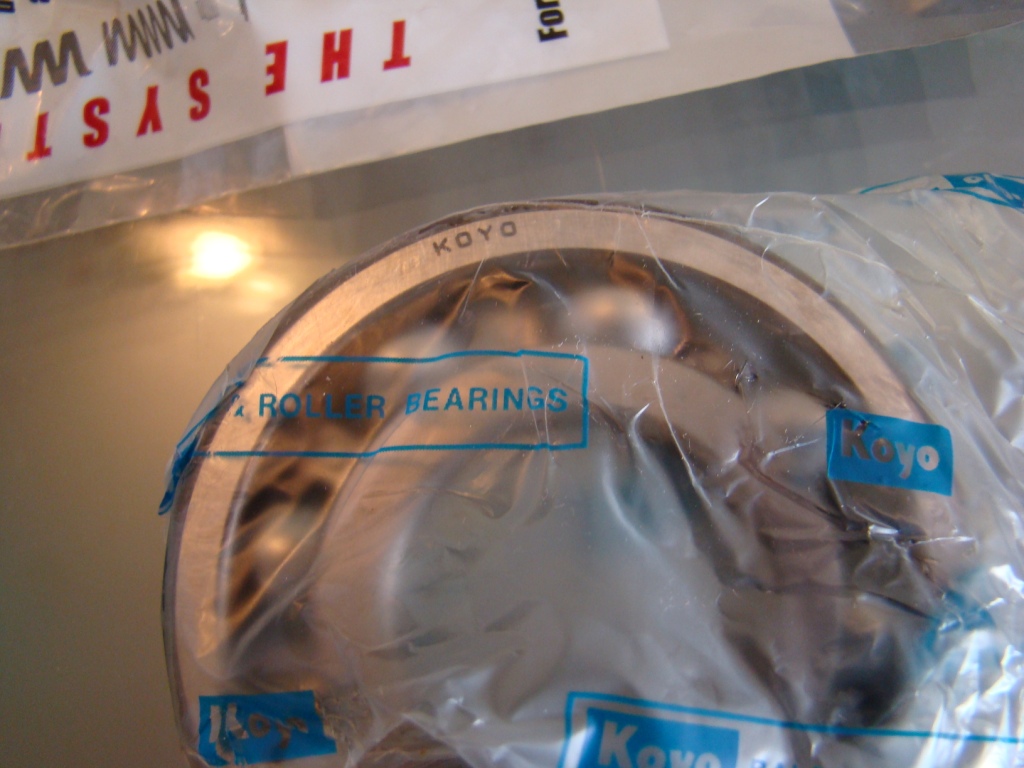

Хоть это и не эндуро, но в эндуро покатухах я на нём участвовал smile.gif .
Короче после дикого фейла с мотором в виде жесткого "Сталинграда" (правда не в моих руках) настала очередь переборки двигателя на моём квадре Yamaha Warrior 350X ... по сути это все тот-же двух клапанный одновальный 4-х тактный воздушный мотоциклетный двигатель объемом 350 кубов с 6-ти ступенчатой обычной мотоциклетной кпп + 1 задняя.
Прилетели вчера железки и резинки от WISECO и Kibbelwhite.
заказывал у ATVUNLIMITED.COM прилетело ровно за месяц. Этот товарищ сцуко уперто так не давал трекинг номер(я уже грешным делом подумал про динамо, но обошлось.), но отправил исправно в срок и как я ему сказал USPS Priority . Гильза по номеру Wiseco, в запаяном пакетике наклейка Wiseco smile.gif, а вот сама гильза упакована в другую упаковку другой фирмы, похоже кто-то другой гильзы для Висеко изготавливает, тоже самое с коленвалом, колено и шатун с клеймом Висеко, а подшипники на нём от хорошо известной нам фирмы koyo - это гут...
Клапана Киббельвайт покрыты каким-то составом, серия называется"черный брильянт" smile.gif направляйки клапанов бронзовые, клапана в направляйки не входят smile.gif, т.е. требуется развертка клапанов sad.gif
Вот несколько фоток перед внедрением.
З.Ы.
Для тех кто стремается заказывать автермаркет, могу показать и дать пощупать железки на предмет вопросов по качеству изготовления .... кстати, при замене гильзы - гильзу однозначно нужно растачивать и хонинговать под конкретный поршень, с нуля гильза изнутри тупо точеная, причем стандартный поршень в нее не входит. Зазор поршень- гильза для кованых поршней больше чем у обычных, поэтому забываем про зазор указанный в мануале и смотрим на коробку от поршня - там указан требуемый зазор...(он будет больше)
Это специальная бумага, предотвращающая коррозию завернутых деталей, и на ней написано название фирмы, которая её произвела.
