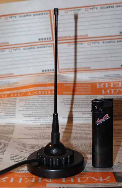

Вчера вечером, вместе с K E N T проверили как работает связь на LPD диапазоне между автомобилем с внешней автомобильной антенной и стационарным абонентом в здании (тоже с внешней антенной на крыше) Т.е. в перспективе это может быть связь между любым подвижным абонентом и диспетчером или репитером.
Стационарная антенна находилась на здании в р-не областного УВД на Дзержинского.
Устойчивая связь между абонентами была получена начиная от Солнечного и до конечной остановки 3 маршрута на Новой Веселой, а так же от стеллы на въезде в город до рыбного порта на Марчекане. Таким образом, в нашем случае, вся территория города (за исключением разве что Старой Весёлой) поподает в зону уверенного приема...
Сегодня планируем повторить заезд с целью проверить связь уже между двумя машинами..

Цитата(Mggkp @ 26.1.2009, 21:23) *
Для того, чтобы было понятно, о каких антеннах идет речь, выкладываю фото рабочего экземпляра
Хмм получается, что если убрать магнитный башмак, то антеннку можно спрятать скажем в бампер или под ветровичок ?
спрятанные антенны не работают...
это как сотовый в холодильник положить=)

K E N T,
Вопрос конечно дилетантский, но если прятать в корпус материал которого проницаем для радиоволн, тоже не будет работать. Помню в твоём рассказе о радиосвязи с борта самолета во время полёта ты сел возле иллюминатора. А он изготовлен из плексигласа (акриловое стекло). Получается что он проницаем для радиоволн. Подскажи другие известные тебе материалы, через которые проходят радиоволны ...
Просто лень каждый раз дёргать антену ... А лень как известно дрыгатель "прогресса"

Тут проблема в том что разместив в корпусе бампера или ветровика антенну она попадает под влияние металла кузова автомобиля, и параметры её ухудшаются на столько что работать она не может.
Радиопрозрачно всё, кроме металла, даже кирпичная стена, а вот плиты армированные уже работают как экран.
Сама антенна работает в вертикальном положении, излучает в стороны, и добиться максимального приёма можно если она будет по центру на крыше, на крышке багажника уже хуже будет работать, но вполне достаточно для связи по городу.
Сегодня буду проверять с Русланом связь, буду ставить на крышу, мож сфотаю...

Спасибо за ответ, буду думать как изготовить корпус, или буду через окно ставить на крышу и также убирать, благо у моего авто двери без рамок для стекол - а-ля "американ полисмен" выбрасывает проблесковый маячок при срочном выезде "на задание" ...

Антенна должна быть 15см. это критично, вертикальной, и не иметь по близости хотябы 30 см. по сторонам от полотна никаких металических предметов, даже волосок тонкого провода сведёт всю настройку на нет.
