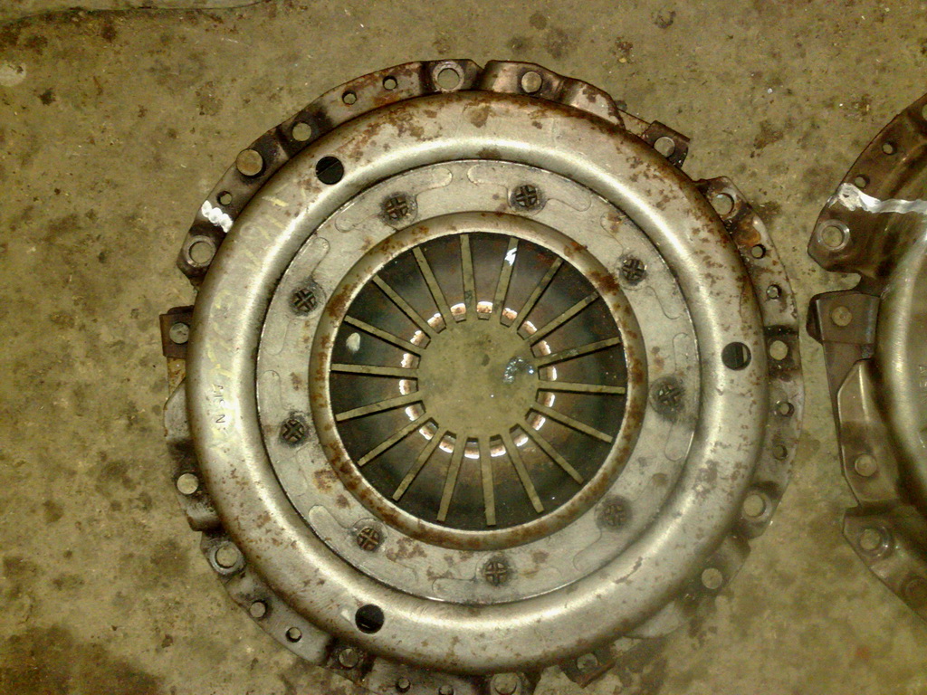

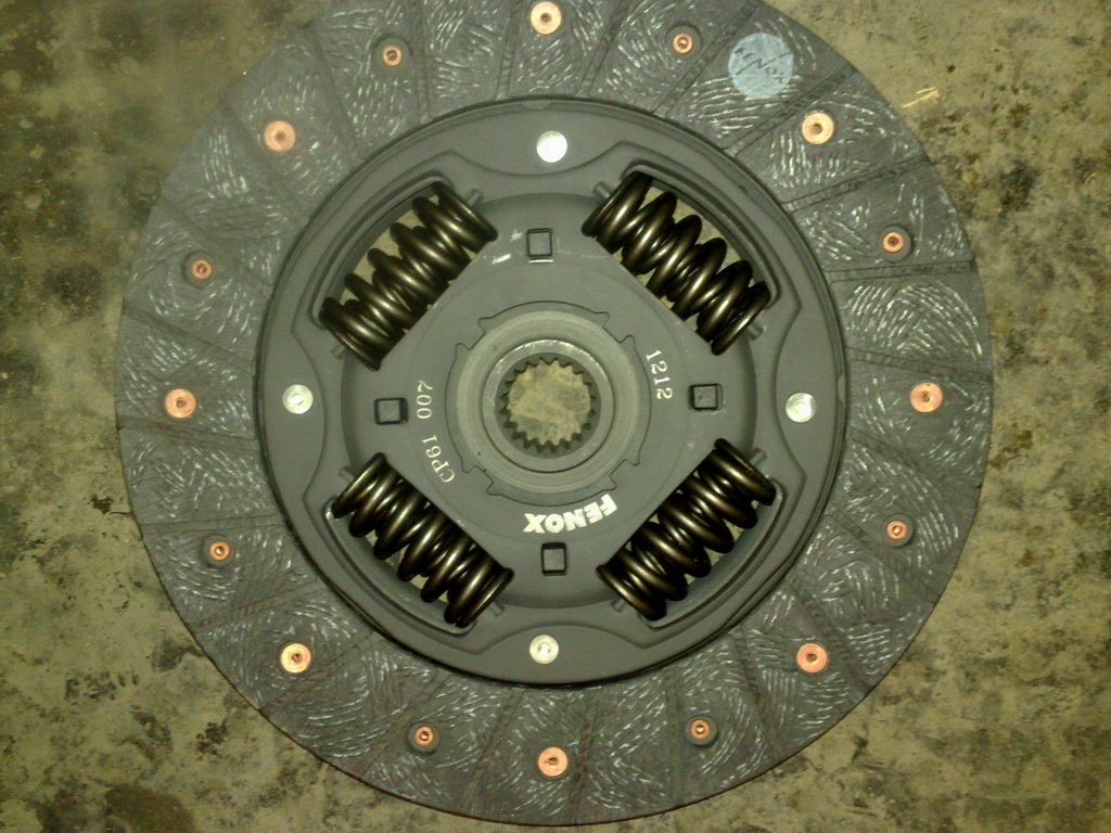

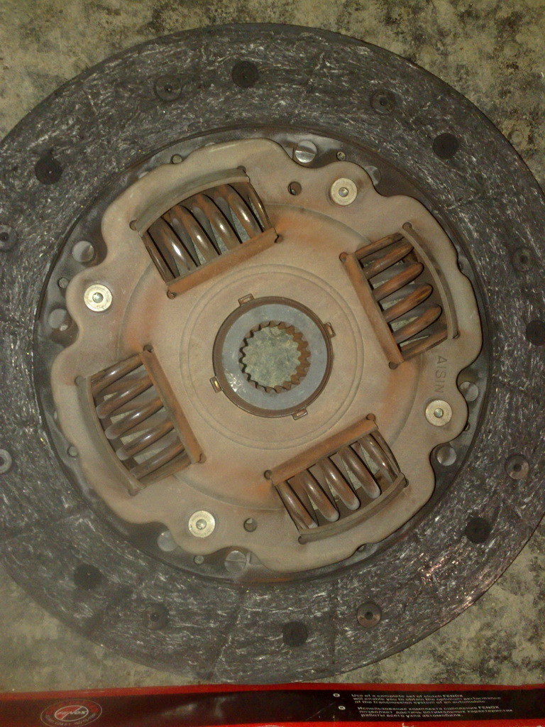

В общем не знаю есть ли у кого МКПП на Эскудике, но озадачился я заменой диска сцепления, после внеочердной поездки по ипиням бездорожью. Пошарив немного инет, было принято решение рассмотреть вариант диска от нивы (вроде ВАЗ 2121). Так как запасной (не мой) диск лежал, а так же корзина и выжимной, то разобрал я все в выходной не опасаясь, что не найду нужных запчастей. С диском приехал я в магазин на Карла-Маркса и примерив понял, что диск сцепления от нивы в диаметре маловат, точнее по шлицам подходит, а вот самого материала маловато. Благодаря дяденьке продавцу (он же хозяин магазина и вообще очень приятный интересный человек) был подобран диск, как я понял нового образца, от Шевроле-нива. Диск один в один и ценник 1 400 рублефффффффф, при том, что лет пять назад диск сцепления на Эскудик покупали за 3500 (информация не моя, да и не приценивался я в магазинах если честно). Вот как бы что получилось. Фото до, после, и как говорится партнамберы.
ps огромное спасибо krokodil vasy за наставление, терпение, а самое главное непосредственное участие съема и постановки коробаса thanks.gif

Jumanji, жаль что на шеви-нивах автоматы не ставят laugh.gif .
сообщение 18.3.2013, 22:11
Сообщение #1609
