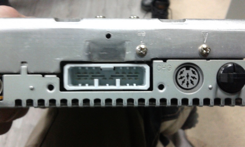

![]() Группа: Активный участник Сообщений: 389 Спасибо: 48 |
Всем привет!Есть кибернетики на форуме?)))
Подскажите пожалуйста по распиновке.Имеется вот такой старй-старый мажор с хонды, надо с разьема вытянуть ПЛЮС, МИНУС,ПОДСВЕТКА, и 2 канала(Тыл). -------------------- Toyota Corona ST191, 92г.в 3S-FE , 2.0 л. Toyota Vista SV-30, 92г.в 4S-FE , 1.8 л. Nissan AveniR RW11, 04 г.в QR-20, 2.0 л. Toyota Caldina ST210 00г.в 3S-FE,2.0 л. Toyota Land Cruiser Prado 00г.в. 2.7 л. |

![]() Группа: Активный участник Сообщений: 1813 Спасибо: 2486 |
Держи ссылка доступна только зарегистрированным
