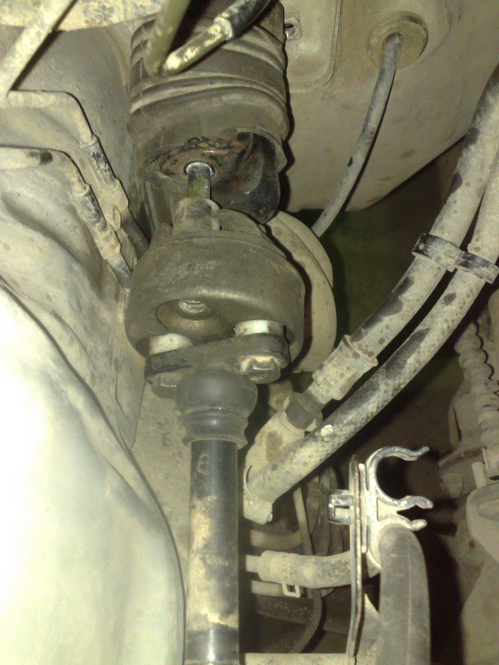

Вот, вчера решил прокатиться в гараж, результат - много мата и одна сплошная неудовлетворенность так сказать. Помогите, посоветуйте как правильно разобрать эту гребанную палку о двух карданчиках и одной резинометаллической втулке. Зачем? Да затем, что в собранном состоянии когда за всю конструкцию берешься она болтается как йуггг в тазике. И да, где купить такую резиновую втулку.

так тебе разобрать или снять надо.
карданчик снимается с гемморком, но ничего сверхъестественного нет.
если надо, позвони, могу как-нибудь подъехать-пнасоветовать-поглумитьсяsmile.gif

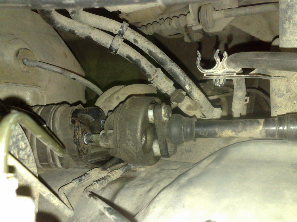

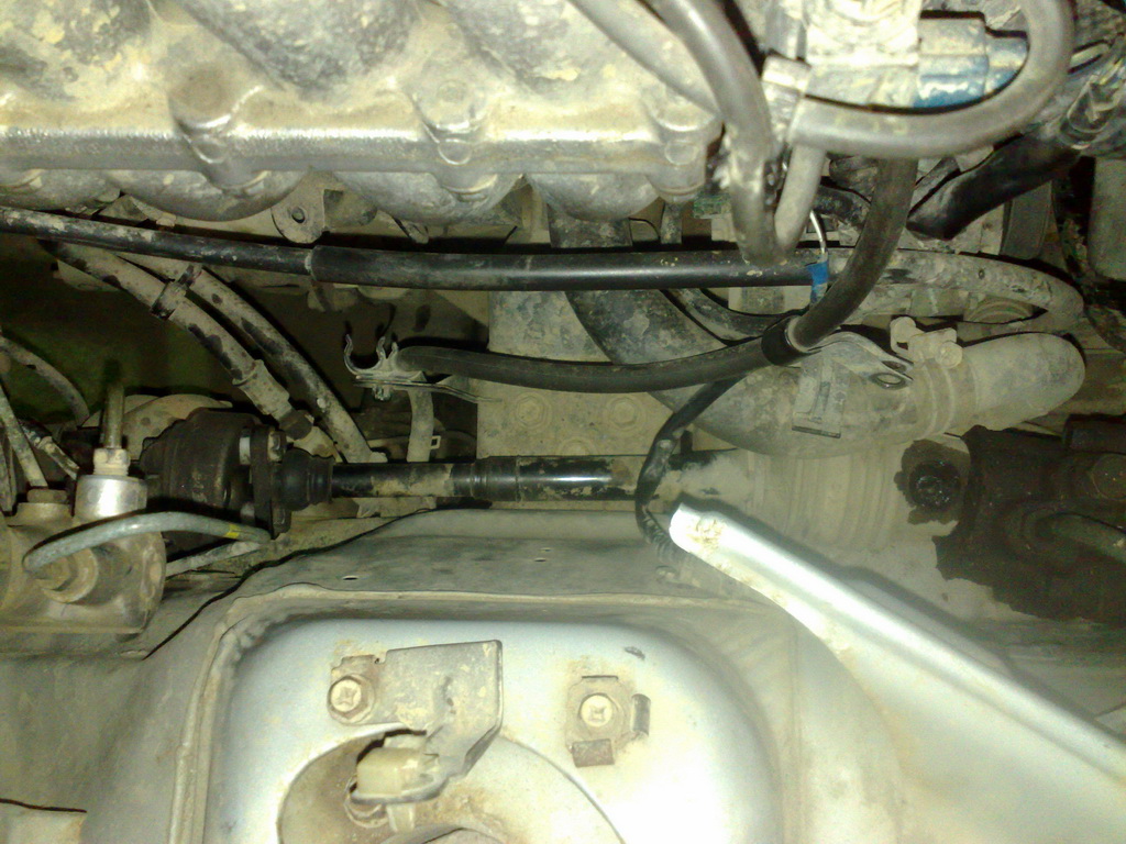

Faust, я провтулку спрашивал!!!!!! карданчики, чтобы понять разё..е или нет надо снять
, а я не могу, там на фото все нарисовал хде открутил и кого открутил, с психу чуть всю машину не разобрал болгаркой!!! 1_veryangry.gif И все болтается, но не снимается ссссссссссссссссссссссссссссссссссссссссссссссссссссс

Если не ошибаюсь, надо ослабить болт, зажимающий шлицевую на кардане и сдвинуть кардан в направлении рулевого механизма. Тогда можно достать болты.

сзади два болта на 13 вроде, спереди один зажимающий шлицевую

Ах если бы ах если бы....... Да все было откручено и отверчено, чуть ли не отх..яечено извиняюсь. Да действительно он двигается туда-сюда, а слазить со шлицов не хочет. На фото кардан у рулевой колонки - 1 болт зажимающий открутил, около сошки кардан - 1 болт открутил - елозим туда-сюда и нивкакую, далее 4 болта крест на крест - втулка по середине ()гайка на 12 болт на 13 blink.gif ) все откручено не без мата - болты не вытаскиваются - на шлицах значит и вся эта конструкция ни в какую, далее 4 болта со стороны педелей (у кого2, у меня3 в смысле педали ph34r.gif ) начинается болтанка рулевой колонки вместе с универсальным шарниром, а ВОТ ДАЛЬШЕ ПОЛЕНИЛСЯ рулевую колонку отсоединить, а видимо все таки прийдется ибо книги с собой не было, вот сейчас на работе читаю это чудо русских авторов как правильно делать японский Эскудик. Вывод по книге либо снимать планку радиатора и там дальше хреново нарисованно, либо не по книге снять колонку, тогда ее модно потянуть наверх и высвободить из шлицевой карданчика - вот как-то так. Дельных предложений кто реально разбирал я не услышал, а жаль boom.gif sad.gif

да не надо там так разбирать.
когда в следующий раз будешь пляски с бубном устраивать - позвони.

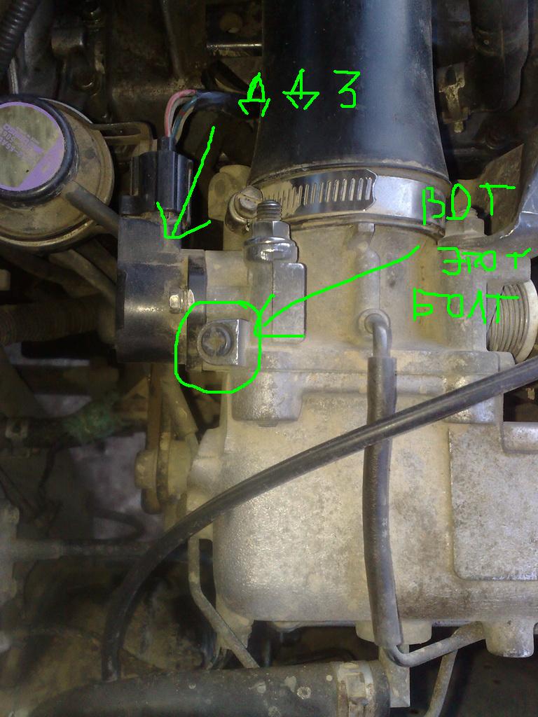

dissector, на картинке выделил болт, сейчас маленько покоцанный - это благодаря мне, а так выглядел вполне как заводской и ни грамма намек на колхоз

Jumanji, это регулировка ХХ.его выкручиваешь,а там столько каки!а выставлять:закручиваешь без усилий до конца и обратно градусов на 30-90(там по оборотам).но при чём тут рулевая?

Jumanji, у меня не так это выглядит, ты его выкрути и посмотри с фонариком, там наверное грязи много, раз ничего не регулирует.

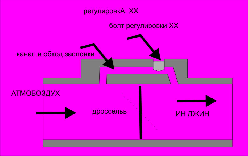

rusinchic, да тут все до кучи!!!!! Спасибо, а то2,5 оборота посоветовали - блин не карбюратор же.
dissector, Спасибо, да все он регулирует, я уже на руки грешу. Под впускным есть фишка с (незнаю как называется), в общем эта фигня нормализует обороты. Так вот когда крутишь болт регулировочный туда-обратно обороты понижаются и повышаются, но не фиксируются допустим на 800 или 700. К примеру прогрелся, нейтраль, кручу (откручиваю) - обороты растут, перестал крутить - обороты вернулись в рабочее положение. такая же петрушка с закручиванием...... ААААААААААААААААААААААААААААААААААААААААААААААААААААААААА!!!!!!!!!!!!!!!!! dash2.gif dash2.gif dash2.gif

В общем про бубуйню в виде болтика влияющего на ХХ: заехал в гараж намедне и стырил целую бутылку карба у директора (разрешил он мне попользоваться). Заглушил авто, снял "+" клемму с аккума, отсоединил воздуховод на дрос. заслонку - далее "ДЗ" (аккуратней с датчиком МАФ). сама заслонка не сильно загажена, но по контуру есть немного нагара. Открутил я этот болтик, открыв руками заслонку засунул лампочку и начал пялиться в дырочку от открученного болта, свет в конце тоннеля увидел, никаких особых ништяков я там не наблюдал. Пока все не остыло смачно забрызгал карбом заслонку, открыл её, и во внутрь залил хорошо по кругу, далее (как нарисовал Руслан) залил карб в отверстие от вывернутого болтика, взял ветошь и маленькую отвертку и замотав ветошь в отвертку начал елозить в отверстии (ништяки показались на свет гаражный). Все внутри заслонки и её саму протер ветошью, запшыкал карбом еще раз (можно сказать пролил заметив как вытекает грязная кака). Кстати там где заслонка внизу в корпусе впуска есть еще отверстия - каналы, и туда залил по полной. Не собирая воздуговод (самое главное фишку с МАФ отсоеденить иначе не запускается дрыгатель) закрутил обратно болт ХХ ДО КОНЦА (закручивать без фанатизма легонько от руки) и на 90 градусов открутил (просто проверить хочу - честно не знаю может он должен быть вообще закручен полностью, но раз уж взялся буду пробовать ибо крутнули) заводим пепелац, далеко не с первого раза из-за карба, но все же, после прогрева, рукой держим ДЗ за сапожок к которому подходит троссик с педали газа (и с АКПП), и поддерживая обороты начинаем распылять карб в дрыгатель через впуск (начинает глохнуть, но надо его перебороть). Все собираем на место, скидываем клему на 5 мин. (для профилактики ошибок компа), накидываем обратно, заводим, и поехали (я если честно даю машине просраться апосля такой процедуры).
Обороты перестали плавать (хотя у меня не критично было но все же), динамика чутка получше.

Jumanji, а у меня болтик не выкрутился... остается миллимитреа полтора и далше не вылазит, хотя прокруивается.... пришлось так со всех щелей заливать карбом... только в воскресенье оную процедуру проводил...

Jumanji, ненене... я к тому что, как ты его вынул совсем из БДЗ? у меня он выкручивался-выкручивался, и где-то за 1,5 миллиметра перестал идти вверх... в для регулировки я его вкрутил обратно и слегка открутил (регулировал по оборотам двигателя, а не градусами кручения)...
Кстати еще была такая ерунда, машина пока холодная доходила до 2-х тысяч прогревочных и начинали плавать обороты с 2-х до 2,5-ой тысяч (Диссектор видел)... в итоге после промывки патрубков охлаждения в БДЗ все прекратилось, оттуда была вымыта какая-то хрень типа кусочка пластика и теперь обороты так не скачут...
