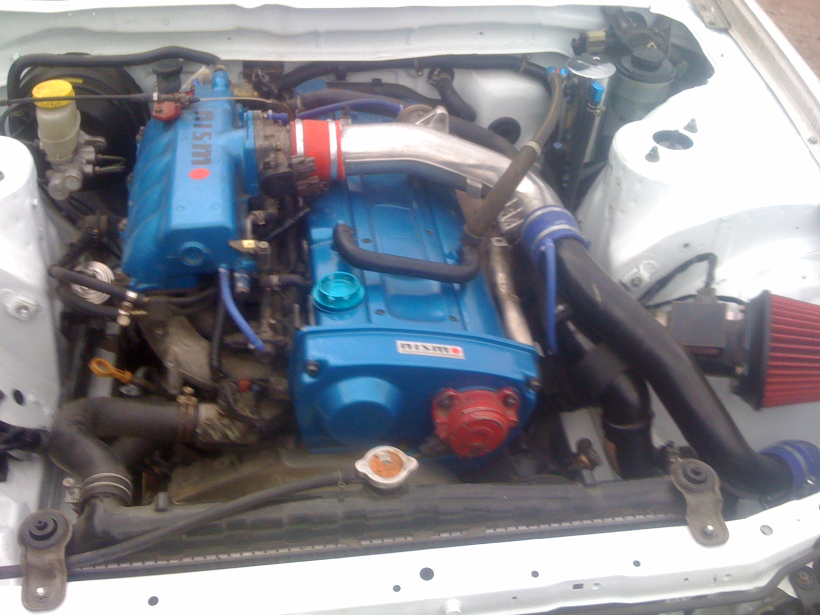

Просвятите, какой от него смысл, он масло сохраняет или что?

У турбированных и высокофорсированных двигателей высокая степень рециркуляции картерных газов и просто пары масла через вентиляцию неуспевают конденсироваться и стекать назад в картер а попадают на вход турбины или в тракт забора воздуха с вытекающими последствиями ( отказ МАФа, турбина,ит.д.итп.) по моему так.. А тут в разрез шланга вентиляции КГ ставят маслопомойку, внутри которой воздушный поток разворачивается на 180 и прет дальше, а вот более тяжелые маслянные пары или конденсат оседают на наполнителе или на дне девайса

У меня стоит и работает не все 100 уже год и не мешает.Прочитал всю тему и начинаю задумываться.

а где поставил ? если в теплом месте то норм. у меня стоял за фарой и шланги по 1.5метра вот его и морозило

у кого такая штука стоит на бенз моторе с красной зоной за 8000 об\мин.
отпишитесь, интересуют результаты установки и как поставлен. спасибо

стоит да стоит =)

Ну это только у хондоводов можно спрашивать: B16B и F20C.

Дим, мне чета три классса церковно-приходской школы говорят-поближе к двс. покороче шланги.
смысл? там же обычная цикруляция, и то во впуск только ради экологии, многие вообще на улицу выводят.

чтоб масло шланг который идет к маслоуловителю не забивало
