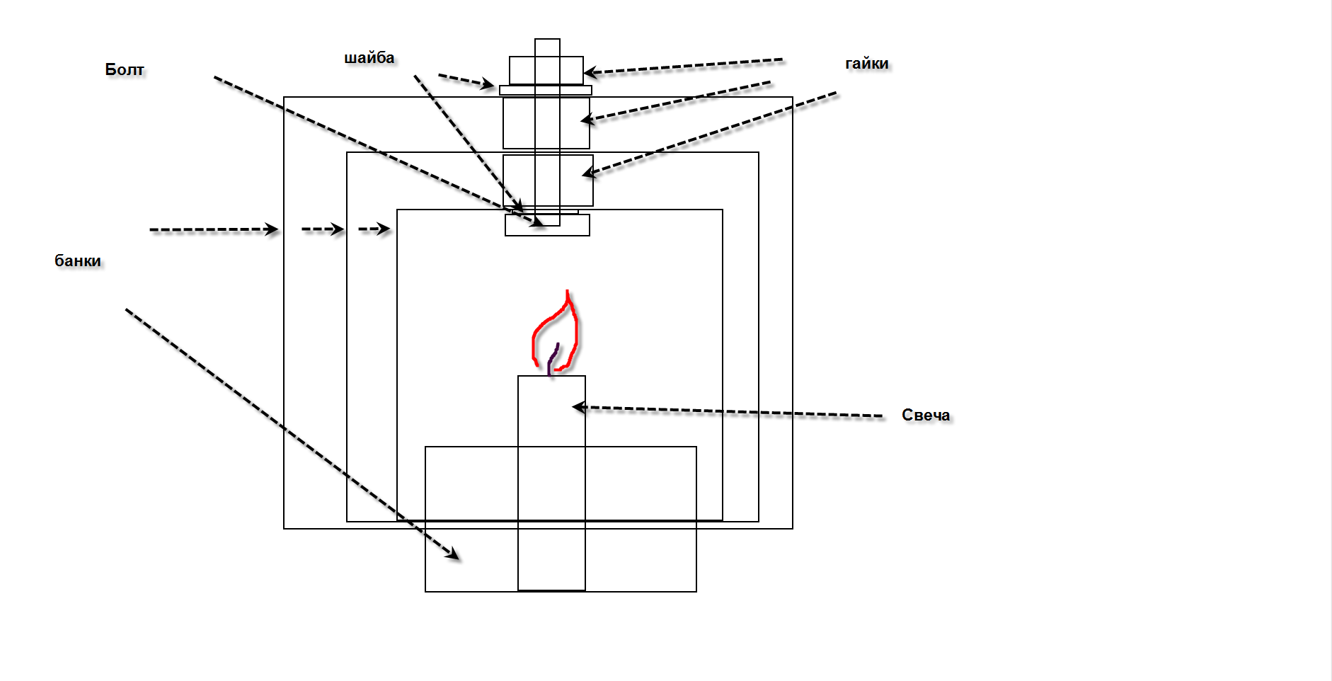

Значится рассказываю схему. Берете три четыре консервные банки. Естесно путсые. Главное чтобы они входили друг в дружку как матрешка.
берете длинный болт, 4-5 гаек и две шайбы.
Проделываете в днищах банок отвертсия и насаживаете банки на болт через гайки. Т.е. между банками должны стоять гайки. Получаем примерно вот такое....
Имеем вроде что-то каларифера. После первого же эксперемента с подобной схемой, пришло осознание, что свеча должна находится не внутри банки, а своим "телом" наружи. Иначе она просто тает быстро. И еще желатьельно смазать свечку жидким мылом или тупо фейри. Дольше горит.
Щас есть задумка вместо свечки использовать горелку из сантехнических фитингов. Простейший корпус это "боченок"+нипель+заглушка+ носик для шланга. Заливается саляра и вставляется фетиль. Получаем коптилку. Для соеденения лучше использовать не фумленту а паклю. Но лучше всего автомобильный герметик, тот которым прокладку на "головке" промазывают. Превращается в резину и держит темпер приличный.
Ну вот на седня кажись и увсе.
